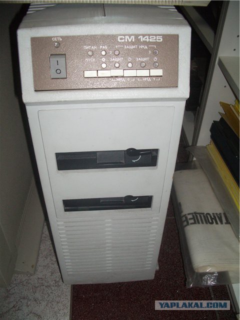

Сложность при проектировании многопользовательской БД на основе однопользовательской.
Кот Матроскин30 лет назад (в 1989 году) Вы реализовывали многопользовательскую клиент-серверную систему? На какой платформе, если не секрет? Вы не поверите, но SQL не главное в клиент - сервер, вот например CICS + NATURAL + ADABAS вполне себе подойдёт. Ну и проматерь протцов импортозамещения СУБД реляционного типа Рубин это вам не КАРАТ и РЕБУС какие то )))) Знаком лично, в руках держал, зарплату получал и вполне себе клиент - серверно ))) ... |
| 06.06.2019, 19:18:51 |
experienceКот Матроскин30 лет назад (в 1989 году) Вы реализовывали многопользовательскую клиент-серверную систему? На какой платформе, если не секрет? Вы не поверите, но SQL не главное в клиент - сервер, вот например CICS + NATURAL + ADABAS вполне себе подойдёт. Лучше не надо гадать, во что я поверю или не поверю (хотя бы потому что буковок SQL в моей цитате нет) ... |
| 06.06.2019, 20:27:02 |
Кот Матроскин, Автор темы упомянул Btrieve, история которого началась до покупкой Novell в районе 1987 года, так что 30 лет назад вполне себе были и клиенты и сервера и немножко пользователей в многопользовательском режиме. Наши СМ-1425 под ДЕМОС рассыпались и было очень обидно терять INGRES(РУБИН), а на intel-386-e которые были доступны по деньгам что то UNIX-овое кусалось ценниками не гуманно и где то в районе 92-93 года попалась инфа по NetWare SQL на NetWare Runtime(дешевле существенно), т.е. с одним пользователем для традиционного доступа и много по SPX-SQL. И рантайм ещё и позволял грузить без дисковые 286 Dos машины клиенты. ... |
| 06.06.2019, 21:11:32 |

Кот МатроскинNewBy52Более того, скажу, лет 30 назад, я, по неопытности, реализовал подобное решение. 30 лет назад (в 1989 году) Вы реализовывали многопользовательскую клиент-серверную систему? На какой платформе, если не секрет? А что смущает? Древние фокспро 2.6 и клиппер 5 (что ещё тогда модно было - Кларион какойто досовский емнип) вполне позволяли реализовывать совместный доступ к СУБД, представляющей собой набор файловых dbf и cdx файлов на общей сетевой шаре. Доводилось немного сопровождать такие решения, доставшиеся от старших товарищей. Вполне достойно работали по тем временам. И кстати, кое в чём могли поспорить с современными графическими "интерфейсами", - темп ввода в экранные формы, несмотря на отсутствие мышки, был вцелом я бы сказалвыше. Т.к. выбор в поле ввода из справочника обычно вешали на F-клавиши, навигация по полям ввода - enter-ом (а не уродским Табом, который ну совсем в неудобном углу клавиатуры), выбор (выделение) позиций грида для массовой обработки - обычно пробелом или Ins (который сразу сдвигал курсор вниз на 1 запись). Никто эргономически-уродские решения с галочками, в которые нужно целиться мышью, махая клешнями то на мышь то на клавиатуру (и постраничным листанием гридов) не применял (и даже не снил себе в кошмарном сне :). Так что всё норм было на рубеже 80-90ых. И даже встроенный интерпретатор с отладчиком прямо в откомпиленную софтину клиптцер по крайней мере умел прилепливать, очень помогало в отладке-трассировке тяжёлых случаев. ... |
