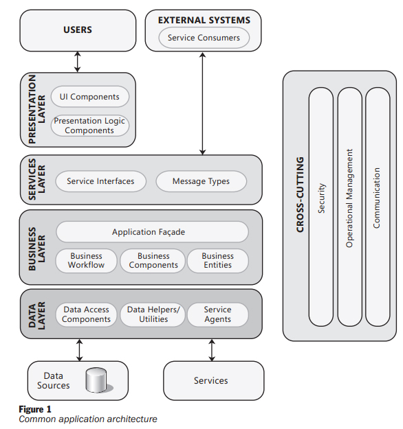

Ребята, вмето того что бы штудировать "Фаулеров" и иже с ним, почитайте лучше "совковые" книги по системному анализу и по системотехнике, в ангоязычной литературе это называется - системная инженерия. Именено там изложенны базовые принципы постоения систем, которые имеют практическую ценность. Все "фаулеровские выкладки", паттерны и прочая муть, это частные случаи систмной инженерии! Количество звеньев(слоев), так или иначе коррелирует с теорией надежности, хотя на первый взгляд это не очевидно. Что из этого следует? Всем нам, что бы прикрывать яйца от мороза, нужно носить штаны, но штаны не долговечны, имеют особенность терять эстетический вид, загрязняться, рваться и т.д. Что бы избежать неурядиц, нужно иметь запасные штаны, это называется - дублирование. Собственно вопрос - почему не завести себе 100 штанов? Дело в том, что как показывает практика, будь у Вас 100 штанов, носить Вы будете все равно - трое четверо, пятые уже будут лишними! И это математически подтверждено - максимум может быть оправдано четырехкратное дублирование! Есть конечно исключения, если Вы Филипп Киркоров, то одевать каждый день новые штаны это часть Вашего имиджа, это Ваш заработок, но в обыденной жизни такой подход не катит. Теперь ближе к теме. При постоении ситемы, максимум должно быть ЧЕТЫРЕ абстрогируемых звена. Если строим клиент-серверную систему, работающую через веб-сервисы, то уже изначально имеем 2 слоя - уровень СУБД и слой веб-сервисов. Соответственно, если в клиентском приложении Вы начнете изобретать больше двух слоев, то эффективность такой реализации начнет зезко падать! Если Ваше приложение имеет непосредственный доступ к СУБД, то реализация трех слоев вполне может быть оправдана. Теперь ближе к программированию. Не даром конструктор в студии при ператаскивании данных из источника создает источники биндинга в ресурсах. И почему-то в проекте создается класс App откуда все и стартует и от куда можно делать все биндинги! Это своего рода реализация синглтона. Это абсолютно с точки зрения системной инженерии правильно! Есть нейкий сингл в приложени вокруг которого создается некая логическая обвязка. Т.е. в два звена можно все вложить, с доступом к СУБД приделываем третье звено в виде ОРМ, дао и иже с ними, зачем еще что-то лепить? Инженеры в M$ это видимо прейрасно понимают, а разработчики поверх готового велосипеда всеми силами стараются прилепить еще один велосипед! Все сказанное - имхо неоднократно подтвержденное на практике. ... |
| 05.05.2014, 20:20 |
Проблемы с иерархическими моделями представлений
James Bond FRКоличество звеньев(слоев), так или иначе коррелирует с теорией надежности... Теперь ближе к теме. При постоении ситемы, максимум должно быть ЧЕТЫРЕ абстрогируемых звена... Если строим клиент-серверную систему, работающую через веб-сервисы, то уже изначально имеем 2 слоя - уровень СУБД и слой веб-сервисов.... Соответственно, если в клиентском приложении Вы начнете изобретать больше двух слоев, то эффективность такой реализации начнет зезко падать... Тебе бы самому книжек почитать. Особенно на тему отличия уровня (звена, tier) и слоя (layer). Когда придет просветвление, приходи сюда, объяснишь нам, как нужно писать код. P.S. На будущее. Если мы строим клиент-серверную систему, работающую через веб-сервисы, это 3-уровневая архитектура (клиент, сервер приложений и БД). Покури вот этот мануал, пора взрослеть http://codearticles.ru/articles/1522 ... |
| 05.05.2014, 20:30 |
Мдя, с Вами коллега комунизьм еще долго бутем строить. Спасибо что заставили почувствовать себя молодым, но из Ваших ресурсов, первое что попалось: С чего бы выделенно именно ЧЕТЫРЕ абстрогируемых звена? И каких? Я угадал? Или пойдете может лучше книги заросшие пылью политаете? ... |
| 05.05.2014, 20:51 |
James Bond FRМдя, с Вами коллега комунизьм еще долго бутем строить. Спасибо что заставили почувствовать себя молодым, но из Ваших ресурсов, первое что попалось: С чего бы выделенно именно ЧЕТЫРЕ абстрогируемых звена? И каких? Я угадал? Или пойдете может лучше книги заросшие пылью политаете? James Bond FRМдя, с Вами коллега комунизьм еще долго бутем строить. Спасибо что заставили почувствовать себя молодым, но из Ваших ресурсов, первое что попалось: С чего бы выделенно именно ЧЕТЫРЕ абстрогируемых звена? И каких? Я угадал? Или пойдете может лучше книги заросшие пылью политаете? Тут речь не о звене (tier), а о слое (layer). Опять мимо, коллега :) P.S. Пока не поймешь разницу между tier и layer, разговора у нас никак не получится. ... |
| 05.05.2014, 20:57 |
James Bond FR, N-уровневая / 3-уровневая архитектураПримером N-уровневого/3-уровневого архитектурного стиля может служить типовое финансовое Веб-приложение с высокими требованиями к безопасности. Бизнес-слой в этом случае должен быть развернут за межсетевым экраном, из-за чего приходится развертывать слой представления на отдельном сервере в пограничной сети. Другой пример – типовой насыщенный клиент, в котором слой представления развернут на клиентских компьютерах, а бизнес-слой и слой доступа к данным развернуты на одном или более серверных уровнях. Так что опять двойка ... |
| 05.05.2014, 21:00 |
мсущкоТут речь не о звене (tier), а о слое (layer). Опять мимо, коллега :) P.S. Пока не поймешь разницу между tier и layer, разговора у нас никак не получится. Хорошо коллега, раз уж решили начать с понятий - так и поступим. При проектировании выделяют три этапа: 1. Проетирование функциоанльной схемы. 2. Поточной. 3. Структурной схемы. По Вашему мнению, какая схама отображена? ... |
| 05.05.2014, 21:10 |
мсущкоuser7320Модель представляет из себя композицию включением других моделей. Ты определись, модель или вью модель. В кучу смешалось всё, люди, кони... user7320Как сделать ВМ для Model2... Остановись. Нельзя сделать вью модель для модели. Можно наоборот - вью модель может ссылаться на n моделей. Читай про mvvm, доколе будешь тупит-то? Вью модель делается для представления и только для него. Что это значит? Что я должен сначала придумать представление, а потом писать для него вью-модель? Тогда покажите, как бы вы сделали вью-модель для моего варианта , когда представление представляет собой отображение модели Model4, свойство которой Model3 M3 можно изменить, прислав на это свойство другую Model3. Обычное обновление поля модели, ничего сложного. мсущкоP.S. Изучи вот этот рецепт , там я разжевываю по полочкам, как и что должно быть. Всё. Больше ничего другого выдумывать не нужно. Там только пример программы без комментариев. Это всё? Я там увидел дерево - это я уже разобрал. Ещё там есть грид с сотрудниками и возможностью их редактировать-добавлять. Это я тоже знаю. Ваш пример только портит использование Юнити - нихрена не понятно, что это за контейнеры такие и сервисы. Фактически, ваш пример завязан на Юнити - надо сначала изучить Юнити, а потом ваш пример. Лучше бы без Юнити. автор Код: c# 1. 2. 3. Это не по МВВМу, но я и сам до этого догадался. Это тоже мне всё знакомо. А это что за непотребство?! автор Код: c# 1. 2. 3. 4. 5. 6. 7. Почему представление грида обновляется ручками, а не через обновление нижележащей коллеции и привязки? Это не просто не по МВВМу, а вообще какой-то говнокод, как сказал бы МСУ. Но это фактически то и есть, что я делаю - обновляю дважды (это моё "дублирование данных"). Сначала нижележащие данные в модели, а потом вью-модель (точнее, у меня наоборот по ссылке ниже): http://www.sql.ru/forum/actualutils.aspx?action=gotomsg&tid=1092795&msg=15975182 ... |
| 05.05.2014, 21:11 |
James Bond FRмсущкоТут речь не о звене (tier), а о слое (layer). Опять мимо, коллега :) P.S. Пока не поймешь разницу между tier и layer, разговора у нас никак не получится. Хорошо коллега, раз уж решили начать с понятий - так и поступим. При проектировании выделяют три этапа: 1. Проетирование функциоанльной схемы. 2. Поточной. 3. Структурной схемы. По Вашему мнению, какая схама отображена? Не ипи мне моск. Ты облажался с уровнями и слоями - если нет понимания что это такое (а его нет впринципе), о проектировании не может быть и речи. Сидеть с тобой надрачивать "понятия" у меня нет никакого желания, я этим занимаюсь тут на форуме с 2006 года. Если по делу есть что сказать - говори. Иначе в топку. ... |
| 05.05.2014, 21:15 |
мсущкоJames Bond FRпропущено... Хорошо коллега, раз уж решили начать с понятий - так и поступим. При проектировании выделяют три этапа: 1. Проетирование функциоанльной схемы. 2. Поточной. 3. Структурной схемы. По Вашему мнению, какая схама отображена? Не ипи мне моск. Ты облажался с уровнями и слоями - если нет понимания что это такое (а его нет впринципе), о проектировании не может быть и речи. Сидеть с тобой надрачивать "понятия" у меня нет никакого желания, я этим занимаюсь тут на форуме с 2006 года. Если по делу есть что сказать - говори. Иначе в топку. Чтож коллега, как говорят - слив защитан! :) ... |
| 05.05.2014, 21:18 |
James Bond FRЧтож коллега, как говорят - слив защитан! :) Если тебе будет так легче, я не против :) P.S. Проблема кроется глубже: у тебя понимания ранее не было и сейчас нет. И ты не хочешь даже понять это, это еще хуже. Так что лучше тихонечко изучи мануал, который я тебе дал, чтобы хоть в следующий раз так не обосраться. ... |
| 05.05.2014, 21:21 |

Алексей КЭто особенность ООП в распределённых приложениях, коим является 2-х или 3-х звенка. И на любом из них соответсвющая структура данных объединена в соответствующих объектах с соответсвующей логикой. Или вы имеете ввиду анемичную доменную модель . ... |
| 06.05.2014, 11:14 |
James Bond FRмсущкопропущено... А ты забавный. 1. Не понимаешь разницу между tier и layer, несешь околопоносный бред. 2. Не умеешь использовать view сервисы в mvvm. А теперь оказывается, что ты меня там куда-то ткнул? Самому-то не смешно? пропущено... Это уже другой вопрос. Я заметил, ты как еврей скачешь с одной темы не другую, пытаешься замести следы собственных сливов. Доколе? пропущено... Я тебе не буду распинаться и доказывать нужность MVVM в XAML. Когда дорастешь до этого, сам поймешь. Я лишь окунаю тебя в то, в чем ты полный ноль. А это видно издалека. Очень жаль коллега, но Вы очередная форумная пустышка. За сим откланиваюсь, кому нужно тот все понял. Удачи. Очень забавно такое читать от ламера, который слой звеном называет. Иди учись лучше, клоун. Буквари я тебе дал, как прочтешь, тогда и приходи на форум программистов. ... |
| 06.05.2014, 11:37 |
