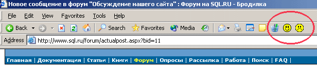

Сделал кнопочки в тулбаре MSIE Типа:можно использовть для вставки наиболее частых фрагментов, например послать в поиск или факесли кому интересно могу кинуть код ... |

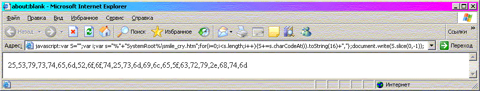

еще забыл, код преобразования строки в последовательность hex вручную неудобно Код 1. 2. 3. 4. 5. 6. 7. 8. 9. 10. 11. 12. 13. ... |

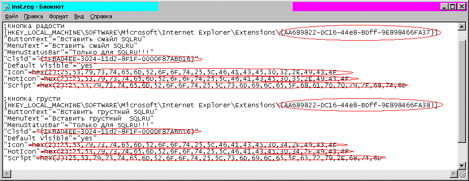

Боязно регистр трогать. Ты не объяснишь откуда берутся обведённые коды и почему они такие, а не другие - см. влож. рисунок? Max Pro ... |

те разделы реестра что используются - только для кнопок браузера коды - это представление строковых выражений в виде последовательности шестнадцатеричный байт код приведенный выше генерит из строк 'aa = "%SystemRoot%\smile_happy.htm" 'aa = "%SystemRoot%\FACE05.ICO" aa = "%SystemRoot%\smile_cry.htm" соответствующие последовательности Не решенные проблемы: так и не понял почему не получается добавить в реестр строковый параметр в котором символы пути - пришлось преобразовывать в последовательность байт еще не понятно почему ставлю параметр Default Visible = yes который должен автоматом отобразить кнопку на панели а приходится все равно добавлять из настройки .... не получилось из ключа реестра передавать в скрипт параметры чтобы использовать один скрипт с параметрами для всех кнопок - пока для каждой кнопки свой скрипт если у кого будут мысли помогайте... ... |

и еще комментарии: {AA689822-DC16-44e8-BDff-9E898466FA37} - это произвольный УНИКАЛЬНЫЙ ДЛЯ КОМПА параметр если нужны еще кнопки прибавляйте по единичке для каждой кнопки {1FBA04EE-3024-11d2-8F1F-0000F87ABD16} - это фиксированный номер класса - означает что добавляемый на панель элемент управления - кнопка в парамерты иконок - файлы с иконками для обчного вида и при наведении в параметр скрипт путь и имя к файлу скрипта может еще что забыл? ... |

АлексейК еще забыл, код преобразования строки в последовательность hex вручную неудобно 'Vb ... |
