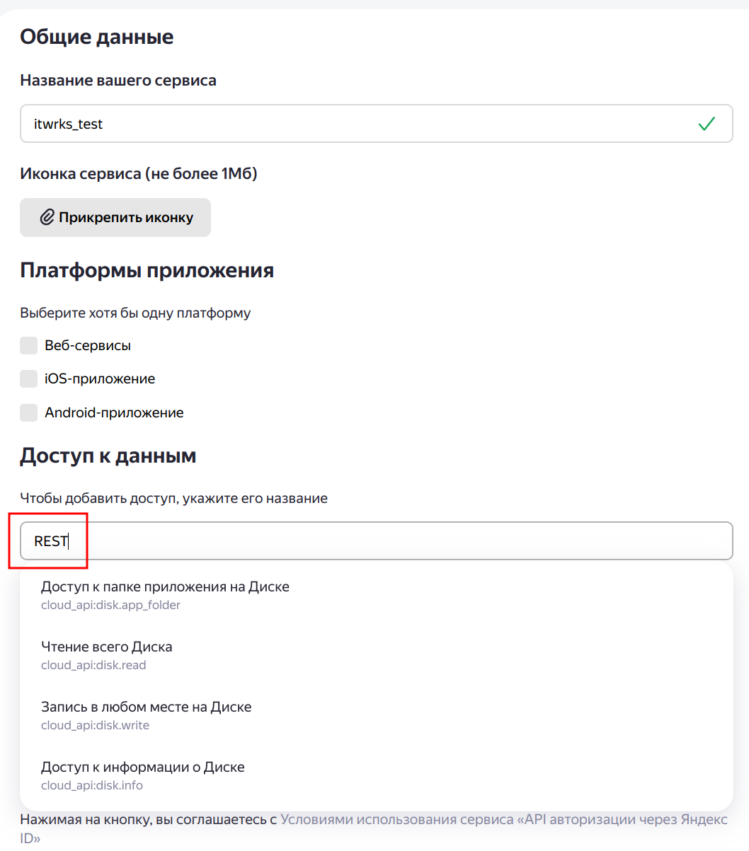

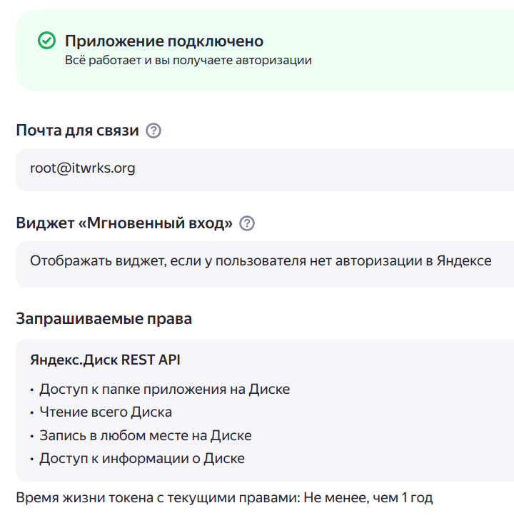

Прежде всего нужно создать и зарегистрировать собственное приложение в Яндекс и получить токен. Зарегистрировать приложение необходимо именно по этой ссылке https://oauth.yandex.ru/client/new . Если регистрировать непосредственно из интерфейса Яндекс, то там нет возможности задать приложению права на использование REST API (зачем так сделали - не ясно). После регистрации приложения в Яндекс.Диск в корне появится директория Applications c вашим приложением. Туда и будут файлы загружаться при использовании API.Примеры двух скриптов. Для БД и архивирование файлов.

- подготовка архивов - отработка по циклу for... В случае БД просто перечисляю две БД подряд, в случае архивирования директорий - задаю их как переменные, при этом использую разделитель : для именований и далее как с БД, переменные в цикл for...
- выгрузка архивов
- удаление локальных временных архивов и устаревших на Я.Диск
