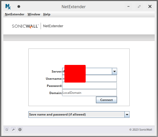

Не запускается впн клиент SonicWall NetExtender
#40140123
Необходимо подключаться к сети с при помощи впн клиента SonicWall NetExtender. В Ред ОС 7.3 работало, после перехода на Ред ОС 8 - не запускается GUI. Собственно говоря проблема оказалась в том, что по умолчанию из коробки установлен пакет java-17-openjdk-headless-17.0.12.0.7-1.red80.x86_64. Надо поставить полную версию java-17-openjdk-17.0.12.0.7-1.red80.x86_64 ... |
