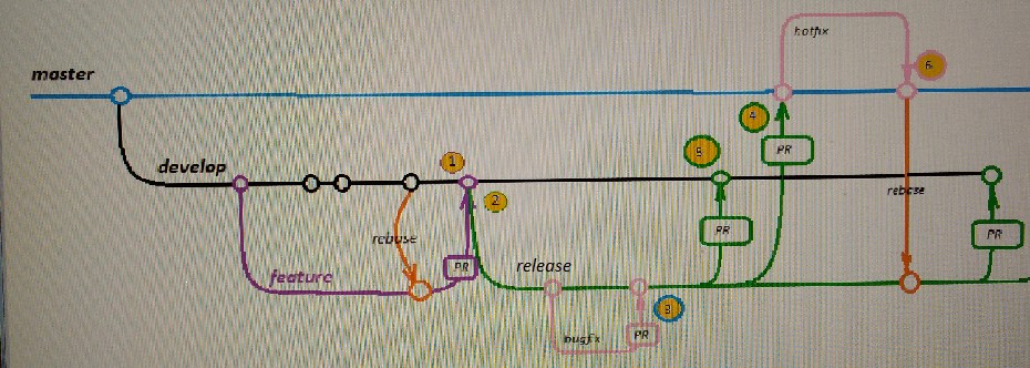

Что такое DevOps?
RonibGreat, не понятно, почему вы решили, что "без консультантов ну совсем не разобраться" и "чтобы постигнуть все пункты этого процесса то надо пару месяцев" постигать придётся не сей процесс, а его конкретную реализацию что у вас там? Jenkins? а по процессу: вместо feature branches можно использовать feature toggles (flags) останутся только master, develop, release и ветки с хотфиксами пул реквесты должны идти прямо в develop, новый функционал закрыт feature toggles (flags) ... |
| 07.05.2019, 11:57 |
Что такое DevOps?
а дальше уже blue-green deployment, или canary releases цель: zero downtime, проверка новой версии на проде и быстрый откат в случае чего ... |
| 07.05.2019, 12:01 |
Что такое DevOps?
интеграция с Jira, Slack, Teams, выпечка и хранение версий артифактов - это уже конкретная реализация ... |
| 07.05.2019, 12:03 |
Что такое DevOps?
Дмитрий Мух, Джира, Слэк, Артифактори - эта вся лабуда тоже есть. Слэк не больше как замена имейла. Джира понятно - от нее все пляски и начинаются. feature toggles (flags) - посмотрю, может перелабаю если это реально упростит процесс, а то прошелся по всему процессу с тестовой задачей так слишком сложно получается со всеми ветками и пул реквестами. Спацибо за подсказку! ... |
