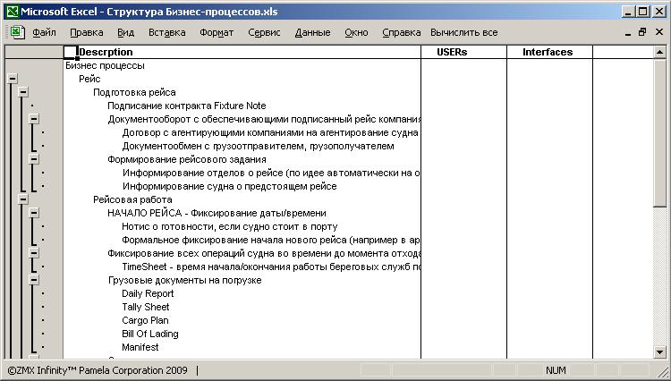

Здравствуйте! Программирую под Excel. Столкнулся с острой необходимостью создавать таблицу, с которой список разложен в дерево типа TreeView. Конечно, можно использовать какие-нибудь хитрые варианты спаривания TreeView и ListBox. Но вот какое дело - в редакторе VBA имееются очень нужные тулсы - Watches и Locals, и реализованы они как раз при помощи искомой таблицы, причем, как мне кажется, это не обычный TreeView с примочкой, а какой-то самостоятельный класс. И вот встал вопрос - класс-ли это, и если класс - в какой библиотеке его искать? Заранее признателен за помощь. Михаил Зыбин ... |

Infinity Creator, Окна Watches, Locals, Immediate, редактирования кода имеют один и тот же класс - VbaWindow, и желаемая "таблица" не имеет собственного оконного класса. Однако она очень похожа на специализированный ListView. См. пример для Access, или для VB . ... |

Спасибо. После более пристального изучения проблемы пришел к простому достаточному решению - использовать в качестве дерева с таблицей сам лист Excel с группированными по структуре дерева строками. При желании можно получить примерно такую картинку: pic Не говоря о том, как ее можно обвесть функционально, исходя из того, что это - лист Excel cj всеми его возможностями. Вообще лист как объект, который можно вставлять в форму какой-либо другой базы данных для использования его функционала кажется мне интересной идеей. Как считаете? ... |
