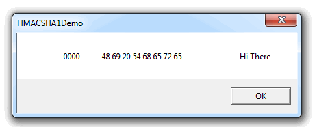

    #38300921
donpauls
AntonariyЗачем мне писать какой-то код, который мне не интересен? Лучше покажи, что сам написал, а я скажу, где ошибка.
Для начала я хочу научиться получать из битовых данных "4869205468657265" строку "Hi There".
Судя по примеру это можно сделать через функцию Fold:
Код: vbnet
1.
MsgBox Fold("4869205468657265")
Код: vbnet
1.
2.
3.
4.
5.
6.
7.
Private Function Fold(ByVal S As String) As String
    With HS1
        S = .Encode(.Decode(S), edfHexAsciiAddr, efCrLf)
    End With
    S = vbTab & Replace$(S, vbNewLine, vbNewLine & vbTab)
    Fold = Left$(S, Len(S) - 1)
End Function
Как получить только текст я так и не разобрался.
Если же использовать функцию StrConv то у меня получаются вопросительные знаки только:
Код: vbnet
1.
MsgBox StrConv("4869205468657265", vbFromUnicode)
Где ошибка?
Как закодировать строку с помощью алгоритма HMAC-SHA1 с ключем?
    #38300941
Фотография Antonariy
48 69 20 54 68 65 72 65 это hex-представление строки, а байтовый массив получается так:
Код: vbnet
1.
Dim b() As Byte = StrConv("Hi there", vbFromUnicode)
Естественно, с помощью MsgBox его не отобразишь.
