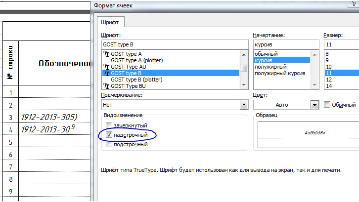

Фотография шК0ДЕР
Доброе утро. Столкнулся с небольшой проблемой...
Есть ячейка с текстом, необходимо часть этого текста выравнить по верхнему краю. Гуглирование результатов не дало..
Выделяю и задаю размер шрифту следующим образом
Код: vbnet
1.
2.
Excel.Range("h" & Format(r)).Select()
Excel.Selection.Characters(Len(text) - 2).Font.Size = 10
Строка как она есть и как должна быть
Необходимый параметр (при выделенном тексте внутри ячейки)
Может кто знает функцию, которая его активирует...
Visual Basic + Exel
    #38663180
Фотография Shocker.Pro
Код: vbnet
1.
ActiveCell.Characters(Start:=3, Length:=7).Font.Superscript = True

Фотография шК0ДЕР
А есть возможность реализовать подобный механизм?
Код --Сделали какое либо форматирование текста
Код: vbnet
1.
2.
3.
4.
With Range.Characters(Pos, 2).Font
   .Size = 10
   .Superscript = True
End With
--Затем еще раз форматируем текст в ячейке. Этот же Range, но, допустим, в другой процедуре
Код: vbnet
1.
2.
3.
4.
With Range.Characters(Pos + 10(К ПРИМЕРУ)).Font
   .Bold = True
   .Underline = True
End With
В итоге получится, что второе форматирование полностью затрет первое .
С помощью записи макроса посмотрел как это реализовывается в Excel - весьма громоздко... Весь текст разбивается на нужные интервалы, к которым применяются те или иные свойства форматирования, что очень не удобно и объемно в плане кодинга.
Есть ли более простой способ для многократного форматирования текста у объекта Range?
