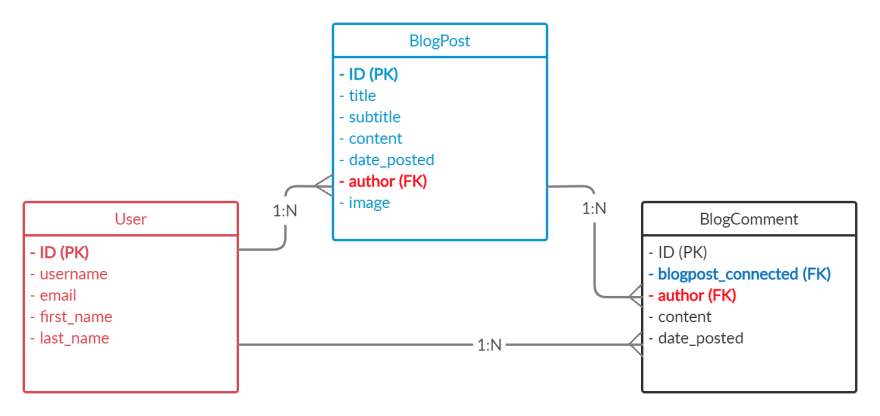

Как можно решить как верно если ты не привёл НИ ОДНОГО ВАРИАНТА для обсуждения?
Это верно внизу?
https://miro.medium.com/max/1320/1*fcJgAoUrQdh_pf2p2zlpzQ.png
