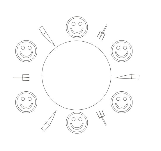

Новая постановка старой задачи с обедающими философами
Паша01Я пока что на первой строчке остановился, судя по описанию, последовательность должна быть, к примеру, философ-вилка-нож-философ-вилка-нож-... нет, так каждому философу будет по прибору и задача потеряет смысл, задача в том, что бы на 3 пары приборов поели 6 человек, в классической задаче 1 вилка, и потому все обращаются по таймауту к одному предмету в случайном диапазоне времени, а в моем случаи одна часть прибора справа и вторая слева. вот схематично нарисовал https://i.gyazo.com/d94e44fbec76c5780cc742c80db62198.png ... |
maytonliberum, ты все напутал. В классической постановке задача моделировала дедлок при условии что все 5 филосов берут вилки с лева направо. Решение дедлока - смена порядка рук. 2 из трех философоф меняют руки и проблема решена. Но ты зачем-то ввел еще и нож (непонятно что это дает кроме запутывания читателя). Кроме того ты пишешь что в классической задаче - 1 вилка - это НЕПРАВДА. Возможно я не прав в плане классической задачи, но моя нарисована на рисунке, там не одна вилка а вилка и нож, что бы поесть надо 2 взять и нож и вилку. если у тебя только нож, надо ждать вилку, возможен вариант, что у всех будет или нож или вилка, и цикл замкнется, это не исключается. В целом задача более глобально, поесть надо несколько раз, со временем хочется есть снова, характер у разных философов разный, одни берут один прибор и ждут пока не появится второй, другие если нет второго прибора, первый кладут на место, и через время пробуют снова.. Но у меня сейчас проблема в понимании стола, выше вариант где стола нет, а идет проверка только на наличие у соседа прибора, но тут надо как то надо создать в разных потоках и взаимодействовать между ними, читаю сейчас о работе с потоками статьи.. пока не придумал как сделать.. ... |
