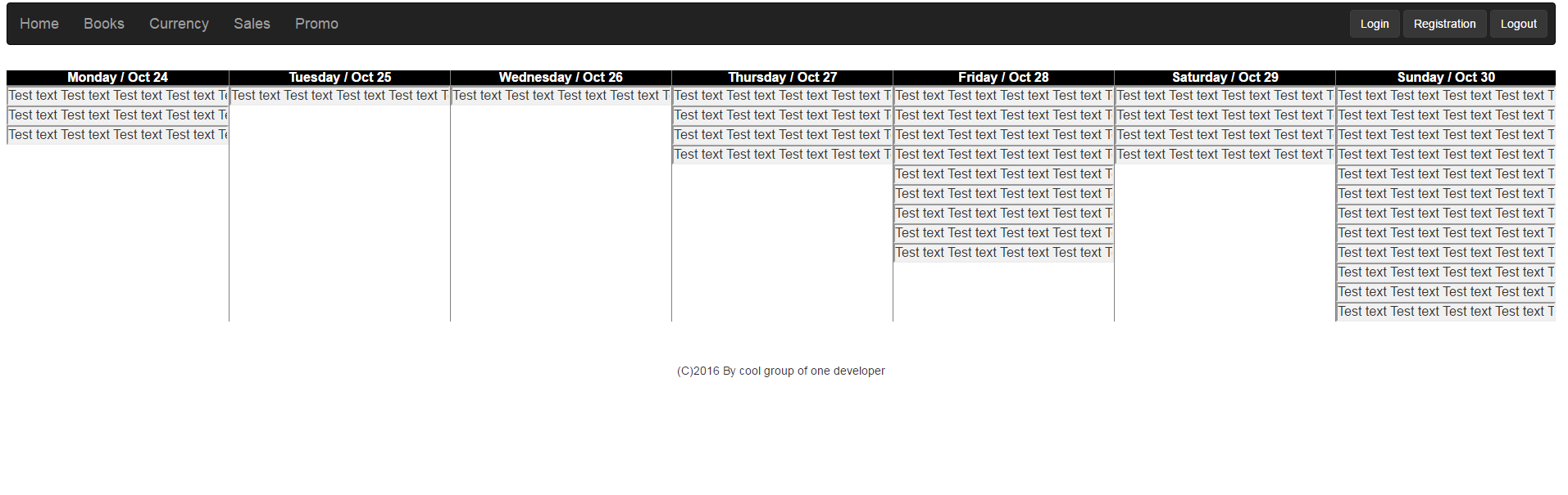

Доброго времени суток.. Имеется некий проект предназначенный для более глубокого понимания программирования под web и личного пользования. В нем есть некий сервлет и jsp`шка. Сразу скажу это не тестовое задание куда-то, а все для себя любимого. Я начал читать книгу Роберта Мартина "Чистый код", и мои подозрения что мой код является говнокодом переросли в уверенность, что мой код даже хуже, чем я думал. И вот я сейчас в сомнениях, пробовать писать все заново, или же рефакторить существующий код по мере чтения сенсея, Мартина, и снова и снова.. Скорее всего склонюсь к рефакторингу существующего, так как основная задача на этот кусок была познать основы hibernate, а начав переписывать хочу сделать это на Spring. Но перед спрингом хочу опять таки прописать все ручками. что бы не стать ботом пишущем на 2 фреймоворках хэлло ворды, и не понимающим сути происходящих процессов.. Впрочем не буду утомлять фантазиями очередного недоджуна, а ближе к делу.. Ближе к делу, подскажите как лучше отрефакторить код, в чем проблемы, в коде, в выборе технологий, что и как было бы более красиво и подходяще.. Сам результат, вот ссылка на картинку , меня полностью устраивает, а вот код не очень.. Собственно сам код: servlet Код: java 1. 2. 3. 4. 5. 6. 7. 8. 9. 10. 11. 12. 13. 14. 15. 16. 17. 18. 19. 20. 21. 22. 23. 24. 25. 26. 27. 28. 29. 30. 31. 32. 33. 34. 35. 36. 37. 38. 39. 40. 41. 42. 43. 44. 45. 46. 47. JSP Код: java 1. 2. 3. 4. 5. 6. 7. 8. 9. 10. 11. 12. 13. 14. 15. 16. 17. 18. 19. 20. 21. 22. 23. 24. 25. 26. 27. 28. 29. 30. 31. 32. 33. 34. 35. 36. 37. 38. 39. 40. 41. 42. 43. 44. 45. 46. 47. 48. 49. 50. 51. 52. 53. 54. 55. 56. 57. 58. 59. 60. 61. 62. 63. 64. 65. 66. 67. 68. 69. 70. 71. 72. 73. 74. 75. 76. 77. 78. 79. 80. 81. 82. 83. 84. 85. 86. 87. 88. 89. 90. 91. 92. 93. 94. 95. 96. 97. 98. 99. 100. 101. 102. 103. 104. 105. 106. 107. 108. 109. 110. 111. 112. 113. 114. 115. 116. 117. 118. 119. 120. 121. 122. 123. 124. 125. 126. 127. 128. 129. 130. 131. 132. 133. 134. 135. 136. 137. 138. 139. 140. 141. 142. 143. 144. 145. 146. 147. 148. 149. 150. 151. ... |

Спасибо, так быстро много ответов :) ide - IntelliJ IDEA 15 jspf - почитаю, что это и как работать Даты в java8 хотел, но так как сделал на hibernate 4, то они не хотят нормально работать с DB, а при обновлении на hibernate 5, все полетело, целый день пытался вернуть, но в итоге все равно восстановился с бекапа, решил java 8 и hibernate 5 оставить на следующий раз, когда буду переписывать этот проект под spring. Если такой подход не верен, напишите, буду пробовать перейти на этом проекте.. стили - принято, сделаю имена классов - это bootstrap о обработке событий немного не понял, имеется ввиду функционал взятия из базы данных в сервлете вынести из doGet в отдельный метод? ... |

Petro123liberumЗаменить таблицу на компонент библиотечную это как? типа http://www.jtable.org/ Слишком избыточно.. Кроме того не уверен, что смогу ее заполнить. Заполняется сначала столбик понедельника, потом вторника и т.д. В моем случаи вид таблицы делается с помощью css, а сама таблица имеет всего 2 строки, первая - заглавие, вторая данные на весь день недели. ... |
