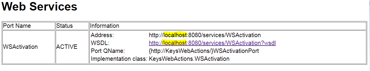

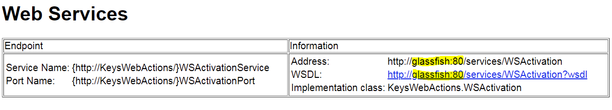

Всем привет, никто не сталкивался - при деплое на продакшен webservice в glassfish 5 вместо урла wsdl пишет glassfish: Локально же показывает правильный урл, и вообще выглядит правильно. Есть ощущение, что это где-то в конфиге это прописывается, так как в wsdl вижу Код: xml 1. 2. 3. 4. 5. 6. Перерыл stackoverflow, не могу найти. С уважением, Алексей Ковязин ... |

PetroNotC Sharp В 2019-м вышел 5.1 Glassfish Думаете, больше не будет релизов и надо мигрировать на Payara? Kachalov Alexey Kovyazin, мануал - совет 1 Вот это интересный пункт. Там уже стоит nginx, настроенный на проброс с 80 на 8080 и он настроен очень похожим образом, причем имя Upstream - glassfish. Но - я поменял в конфиге на glassfish1, а в WSDL урл так и не поменялся не поменялось. Собственно, проблема в том, что этот WSDL не нравится генератору клиентского кода, ни мавен, ни idea. При этом, старый клиентский код, сгенерированный на 4м глассфише, продолжает работать. ... |

авторKachalov Alexey Kovyazin, мануал - совет 1 Вот это интересный пункт. Там уже стоит nginx, настроенный на проброс с 80 на 8080 и он настроен очень похожим образом, причем имя Upstream - glassfish. Но - я поменял в конфиге на glassfish1, а в WSDL урл так и не поменялся не поменялось. Собственно, проблема в том, что этот WSDL не нравится генератору клиентского кода, ни мавен, ни idea. При этом, старый клиентский код, сгенерированный на 4м глассфише, продолжает работать. О, был неправ! Поменял имя upstream на реальный урл, перегрузил, и в wsdl появился реальный урл. Спасибо! ... |
