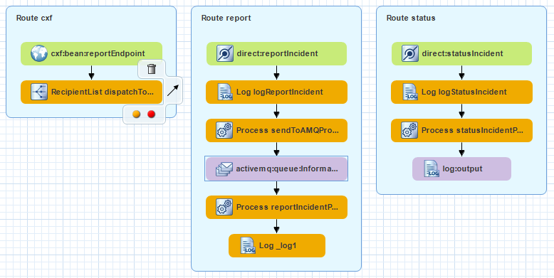

Доброго времени суток, уважаемые форумчане. Итак, хочу настроить следующую схему. SOAP-сервер, входящий запрос уходит в очередь, от очереди информация об успешном создании сообщения, сервер формирует ответ. В дальнейшем из очереди информация уходит в базу данных. В чем проблема в данный момент. Если в маршруте сообщение уходит в очередь и никуда дальше из нее - очередь не отвечает и сервер выдает тайм-аут. Если в другом маршруте забирать из той очереди и , например, складывать сообщение в файл - ответ от очереди приходит и все работает отлично. Также все работает, если включить у очереди "disableReplyTo=truе", то есть опцию не отвечать. Соответственно, вопрос - как сделать так, чтобы получать ответ от очереди при создании сообщения. Заранее прошу прощения, если изъясняюсь не правильно ... |
