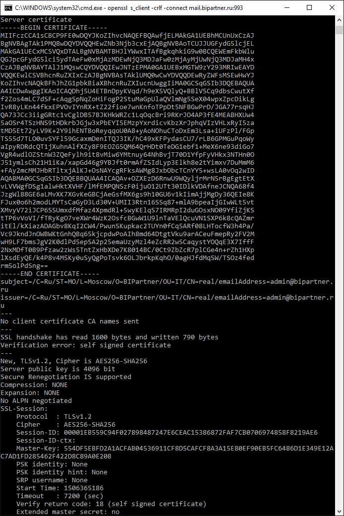

Blazkowicz, Судя по оф. документации, команда следующая Код: sql 1. Но где взять файл firstCA.cert? ... |
| 25.09.2017, 21:24:48 |
SSL в IMAP/SMTP
Всё зависит от того какой сертификат использует ваш сервер. Если вы купили этот сертификат, то корневые сертификаты доверенных (не силён в терминологии) провайдеров(?) уже есть в дефолтном хранилище и вам не нужно ничего конфигурировать. Если же у сервера самоподписанный сертификат, то его можно вытянуть специальными средствами и поместить в хранилище. https://support.kemptechnologies.com/hc/en-us/articles/202138325-Difference-between-a-self-signed-certificate-and-a-CA-signed-certificate?mobile_site=true ... |
