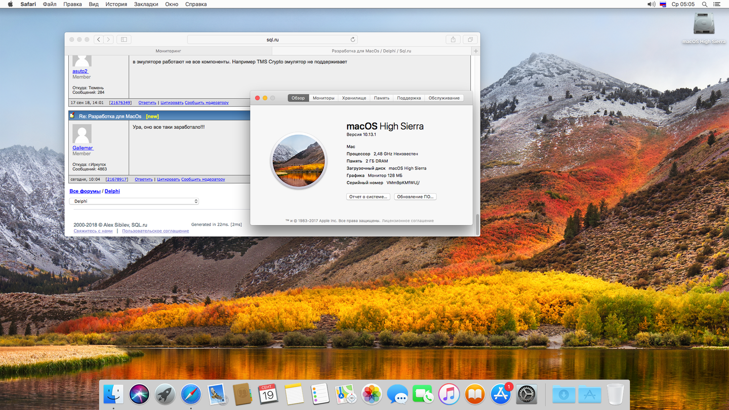

Разработка для MacOs
Ура, оно все таки заработало!!! ... |
| 19.09.2018, 05:04 |
GallemarУра, оно все таки заработало!!! так ты ее где запустил, в VMWare? зы. у меня образ с рутрекера спокойно встал и даже обновился ... |
