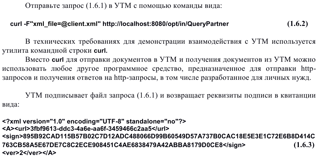

А примером кинуть можете? Оно? Код: sql 1. 2. 3. 4. 5. 6. 7. ... |

defecatorGallemardefecator,для передали xml не увидел. а разве файл XML отличается от любого другого ? какой-то особенный ? Ага Код: pascal 1. 2. 3. 4. 5. 6. [dcc32 Error] Unit1.pas(34): E2250 There is no overloaded version of 'Post' that can be called with these arguments Поэтому и прошу пример с xml. ... |

defecatorэХсперты тебе уже сказали использовать простые вещи С простыми вещами беда, уже писал выше. Пока порадовали картинкой. defecatorcurl не нужен, просто у тебя опыта нуль - что ты услышал, то и решил прикрутить опыт есть с curl.exe, но вызывать его из Delphi не считаю правильным. ... |
