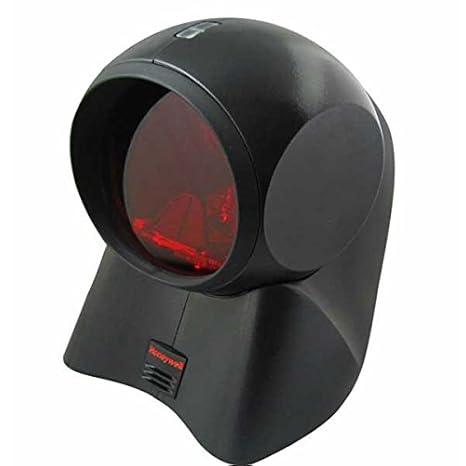

Здравствуйте ! Есть вот такая штука Honeywell Orbit 7120 Barcode Scanner Подключается через USB к компу и при считывании эмулирует нажатие кнопок с завершающим Enter. То есть в том месте, где находится курсор ввода вставляется считанный код. Нужно подключить два таких вот сканера одному компьютеру. По идее оба сканера будут эмулировать нажатие кнопок. Как определить с какого сканера оно пришло ? ... |

Petrashkevich, обычно в сканерах можно прописать префиксы. При получении штрихкода по префиксу и ясно будет. ... |

Petrashkevich, Также префиксом можно воспользоваться, чтобы не лупить штрихкод куда попало в программе, а понять, что это сейчас не с клавиатуры нам бьют, а со сканера пришло, дополучить все остальные символы и обработать полученную строку как штрикод, независимо от поля, где мы стоим. ... |

Если сканер не требуется разделять с другими приложениями, то можно переключить его в режим сом-порта. Работать с ним можно например с помощью компонента TComPort. ... |

V.Borzovобычно в сканерах можно прописать префиксы Никакой настройки сканера нет. Он просто эмулирует нажатие клавиш в активное окно. V.BorzovА вообще, какая необходимость в двух сканерах на один комп Руководство хочет сделать небольшой СКУД. Есть два сканера, нужно регистрировать кто идёт в каком направлении. DmSerЕсли сканер не требуется разделять с другими приложениями, то можно переключить его в режим сом-порта. Расскажите пожалуйста, как это сделать ? ... |

Petrashkevich, по первой же ссылке вижу такой документ: Там на странице 7 написано, что в комплект поставки входят два руководства на английском языке, одно из них - руководство по программированию. Так что ничего особенного в этом сканере нет, скорее всего, обычный USB-аппарат, который по-умолчанию включен в режиме эмуляции работы клавиатурных сканеров, но должен иметься и режим эмуляции COM-овских сканеров. И конечно же должны быть управляющие коды в руководстве по программированию, в которых и префиксы, и суффиксы программируются. Найдите коробку, а если коробку потеряли кладовщики, что за ними, кстати, наблюдается, то в интернете найдёте. ... |

Нашёл руководство Omni-QS.book Сканер настраивается путём считывания специальных штрих-кодов. Можно добавить префикс/суффикс к штрих-коду. И таким образом различить с какого сканера пришёл ввод. ... |

PetrashkevichDmSerЕсли сканер не требуется разделять с другими приложениями, то можно переключить его в режим сом-порта. Расскажите пожалуйста, как это сделать ? По нашему опыту, все USB-сканеры по умолчанию работают в режиме клавиатуры, но их можно перевести в режим СОМ-порта с помощью настроечного штрих-кода. Раньше со сканерами шла короткая инструкция и в ней про это писали, сейчас всё чаще приходится отыскивать подробное руководство пользователя в интернете. Настроечный штрих-код везде называется по-разному, искать можно по ключевым словам "COM", "Serial", "232", "Emulation" и т.п. Для некоторых моделей требуется последовательно отсканировать 3 штрих-кода: 1) ш/к "войти в режим программирования", 2) ш/к "перевести в режим СОМ-порта" 3) ш/к "выйти из режима программирования". Также, потребуется найти к нему соответствующий драйвер, иначе виртуальный СОМ-порт в компьютере не появится. ... |
