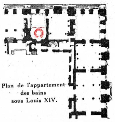

Offtopic "про Людовика XIV": где-то-в-Инете... К минимальной обязательной ежедневной гигиене в 16-18 веках относилось умывание рук, лица и ног. Водой. И чем холоднее, тем лучше. Этому учили с детства. За обеденным столом у знати стояли плошки с душистой водой и полотенца – чтобы перед едой сполоснуть руки. Но, как во все времена, люди были более чистоплотные и менее чистоплотные. Рот споласкивали водой, а зубы чистили деревянными палочками. В Европе зубная щетка появилась в 50-х годах XVI века. Уже в 1728 г. знаменитый французский врач Фошар в руководстве по зубоврачеванию указывал о применении зубной щетки из щетины. Для усиления очищающего действия зубной щетки издавна применяли различные порошки: пепел, поваренную соль. Конечно, зубы у многих были плохие. ... Людовик XIV ... Герцог Сен-Симон описывает, что тело короля по утрам растирали лосьоном из роз и затем насухо полотенцем и меняли рубашку. Один из слуг умывал королю руки смесью воды и вина. Людвиг XIV полностью менял гардероб 3-4 раза в день – после охоты, после прогулки, после бала. И каждый раз ему подавали свежее белье и растирали его с головы ло пят спиртовым лосьоном из роз или лаванды. Таким образом, он был одним из самых чистых людей своей эпохи. И ванны Людовик XIV принимал. Но он в них .....не мылся, а принимал их с лечебными целями, с целью расслабиться, а также для интимных встреч с фаворитками...Его подданные старались копировать его во всем. При Людовике XIV в Версале было около 100 мобильных ванн. Король не разрешал устанавливать в Версале стационарные ванны. Исключением был он сам. Сам Людовик XIV был единственным в Версале, кто имел не мобильные, а стационарные «купальные апартаменты - «appartements de bains», состоявшие из трех помещений, с теплой водой. .... Купальные аппартаменты Людовика XIV в Версале (восьмиугольная ванна изображена красным цветом). Вот что осталось от ванных аппартаментов Людовика XIV: восьмиугольная ванна из лангедокского мрамора. Эта ванна «короля-солнца» прошла через многие руки, одно время была в собственности Мадам де Помпадур, затем Наполеона. А теперь стоит в оранжерее Версаля. Раньше стены ванны украшали фигуры дельфинов и русалок. Но новому королю Людовику XV помещения понадобились для своей дочери – Версаль постоянно перестраивался. И „appartements de bains" были разрушены. Сейчас эта ванна стоит в Оранжерее Версаля. Франция, XVII век, Неизвестный художник. Женщина принимает ванну с чашкой шоколада Bidet / биде изобрели и впервые стали применять во Франции в 17м веке. В переводе это слово обозначает «маленькая лошадка» Модератор: Тема перенесена из форума "Программирование". ... |
