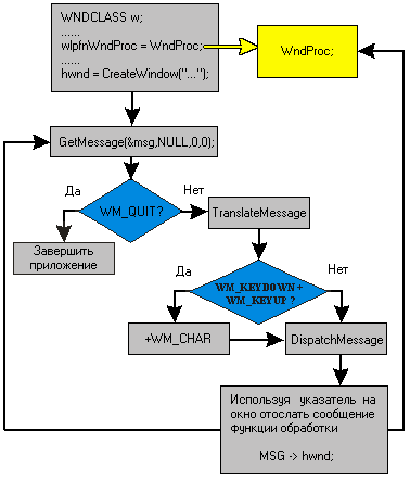

MasterZivgera3323, Я совсем не понимаю, что тебе нужно. Особенно про get message для контрола. Поясни. GetMessage Извлекает сообщения Windows и передает их в оконную функцию, а я хочу создать что то вроде своей оконной функции со своей очередью сообщений для своего контрола. ... |

gera3323MasterZivgera3323, Я совсем не понимаю, что тебе нужно. Особенно про get message для контрола. Поясни. GetMessage Извлекает сообщения Windows и передает их в оконную функцию, а я хочу создать что то вроде своей оконной функции со своей очередью сообщений для своего контрола. Оконную функцию ты не мог не создать, если делал то, что ты сказал. Ты должен был регистрировать класс окна и там должна была быть оконная функция. Очередь сообщений у окна не бывает, она одна на поток. ... |

gera3323MasterZivgera3323, Я совсем не понимаю, что тебе нужно. Особенно про get message для контрола. Поясни. GetMessage Извлекает сообщения Windows и передает их в оконную функцию, а я хочу создать что то вроде своей оконной функции со своей очередью сообщений для своего контрола. Именно так и работают стандартные контролы в windows такие как поля ввода кнопки и выпадающие списки. И это наверно правильно т.к. каждый контрол обрабатывает только свою очередь сообщений что позволяет не сваливать все работу над событиями в одну кучу простой пример с с тремя дочерними окнами () каждый контрол может иметь свою функцию обработки сообщений ну или общую на всех в общем система просто вызывает функцию WNDCLASS.lpfnWndProc ... |

Малыхин Сергейв общем система просто вызывает функцию WNDCLASS.lpfnWndProc не система, а DispatchMessage ... |

Малыхин Сергей, не отослать сообщение, а просто вызвать оконную функцию, не усложняйте простые вещи. На GetMessage вся работа с очередью закончилась ... |

Малыхин СергейИ это наверно правильно т.к. каждый контрол обрабатывает только свою очередь сообщений что позволяет не сваливать все работу над событиями в одну кучу Ребята, ещё раз. У каждого потока приложения очередь сообщений ТОЛЬКО ОДНА. Больше не бывает. Сообщения всех окон приложения идут через одну единственную очередь сообщений приложения (это обычно, если приложение многопоточное -- возможно, через несколько). На каждое окно очередь не создаётся. Также у каждого КЛАССА окна СВОЯ функция окна. ... |

Вызовы WINAPI изнутри это тихий ужас это обертки для оберток оберток уже почти 30лет оборачивают так что Нет там никаких обёрток. я сильно сомневаюсь что именно из DispatchMessage вызывается WNDCLASS.lpfnWndProc впрочем это не важно Не сомневайся. Именно DispatchMessage. Впрочем, оконную функцию может вызвать любой, например, SendMessage. ... |
