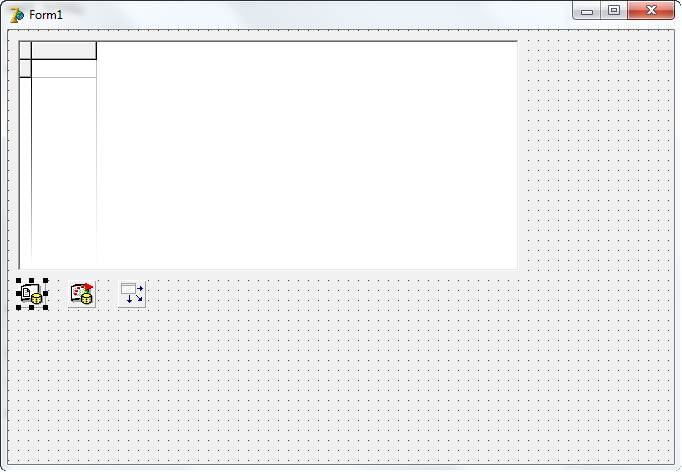

Клиент для MySQL
Я из Delphi и поэтому представляю себе следующую структуру, как на скриншоте Т. е. Сессия -> DataSet -> DataSource -> DBGrid. Где всё это найти в Visual Studio C++? ... |

Клиент для MySQL
TopCoreГде всё это найти в Visual Studio C++? Нигде. Совсем другая идеология. Posted via ActualForum NNTP Server 1.5 ... |

Клиент для MySQL
TopCoreПросмотрел некоторые темы Visual C++ + MySQL, но пока ничего не понял. Можно пошаговое руководство, что нужно установить, где найти компоненты в студии, чтобы подключиться к базе и вывести всё в грид? Компонент никаких в студии нет. Точнее есть, но это не те компоненты. Компоненты в студии -- это OLE, и его в данном случае проще не использовать. В общем как бы вариантов несколько. Прямые родные библиотеки -- libMySQL ODBC. Гридов в этом случае не будет, наверное -- в гриды данные нужно будет класть самому, руками. Далее идут разнообразные ADO и OLE DB. Гриды уже можно наверное использовать какие-то стандартные, OLE-шные, но я не очень в курсе, какие. ... |

Клиент для MySQL
Как бы на выборе способа соединения с MySQL его специфика заканчивается, так что каких-то особых статей специфичных не надо, общая работа с бд посредством odbc или ado. ... |
