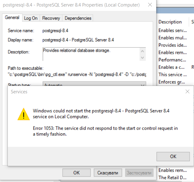

автоматически служба не запускается. если принудительно - вылазит ошибка 1053:

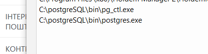

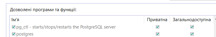

антивирус нод32. брандмауэр отключил (хотя служба была в исключениях):
сейчас она в исключениях брандмауэра виндовс:

Lonepsycho
dobrui_kot,
смотреть в логах постгреса и логах windows. скорее всего права отсутсвуют для юзверя под которым запускаестя сервис.

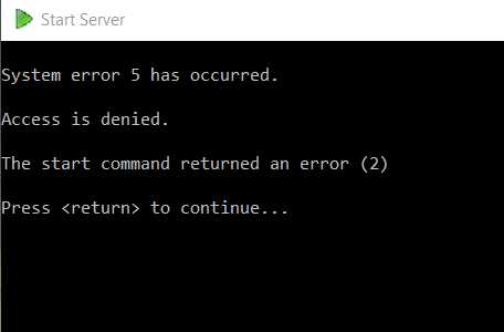

upd: при попытке запустить через пуск-программы-...-start server пишет вот это (кстати, при попытке остановить через stop server такое же):

    #39273831
Фотография grufos
dobrui_kot,
проверьте наличие прав пользователя под которым запускается служба на каталог где находится кластер (все БД постгресса)
Нужно, чтобы было явно указано, что пользователю (к примеру postgres) выданы явные права на чтение/запись на всю папку кластера с БД и на всё ее содержимое рекурсивно.

кстати, все равно здесь вылазит такая ошибка при старте/стопе через пуск-все программы-...
dobrui_kotupd: при попытке запустить через пуск-программы-...-start server пишет вот это (кстати, при попытке остановить через stop server такое же):
