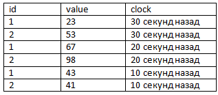

Здравствуйте. С sql только начал знакомиться. Есть таблица table1: Есть таблица table2: Задача получить такую таблицу: То есть нужно получить самые новые по времени значения для всех объектов. Столбец clock - это метка времени. Нагуглил про order by clock desc limit 1 При выполнении этого запроса: SELECT * FROM table 1 AS t1, dblink(‘параметры подключения к серверу’, ‘SELECT value, clock from table2 order by clock desc limit 1’) AS t2(value numeric, clock integer) WHERE t1.id = t2.id Выдает результат: Ну то есть вторую строчку не выдает. Я понимаю, что я как-то неправильно использую “order by clock desc limit 1”, но пока не понял как правильно. Подскажите пожалуйста. Сижу гуглю, но пока не смог разобраться, а сделать надо быстро. ... |

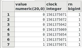

court, Да, добавил. Если выполнить отдельно: select t1.id, t1.object from table1 t1, dblink('параметры подключения к серверу','SELECT id, value, to_timestamp(clock), row_number()over(partition by id order by clock desc) as rn from table2') AS t2(id bigint, value numeric, clock timestamp) то возвращается: ERROR: remote query result rowtype does not match the specified FROM clause rowtype ... |
| 24.06.2019, 16:07 |
Объединение двух таблиц
Guzya, Я в конечном итоге хотел обернуть этот запрос в create view. То есть на выходе мне нужна view. Делать представление на основе представления тоже можно, но у меня в голове это пока плохо умещается)) ... |
| 24.06.2019, 16:11 |
тут ещё добавь (выделил) neya1court, Да, добавил. Если выполнить отдельно: select t1.id, t1.object from table1 t1, dblink('параметры подключения к серверу','SELECT id, value, to_timestamp(clock), row_number()over(partition by id order by clock desc) as rn from table2') AS t2(id bigint, value numeric, clock timestamp , rn integer ) то возвращается: ERROR: remote query result rowtype does not match the specified FROM clause rowtype ... |
