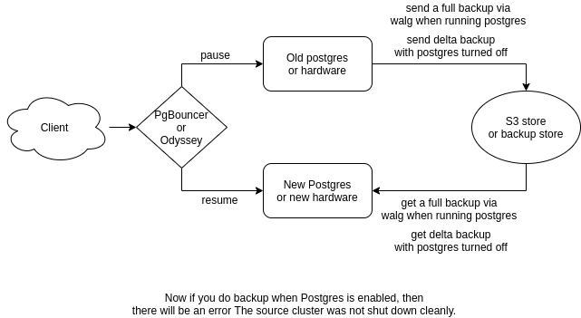

Upgrade железа PostgreSQL используя полный и delta бекапы
Можно ли реализовать следующую схему Исходные данные: Есть старый и новый PostgreSQL. Возможен ли следующий план: - сделать полный бекап при включеном postgresql - накатить этот полный бекап на новый сервер - выключить postgresql на старом сервере - сделать дельта бекап - накатить этот дельта бекап на новый сервер - запустить pg_upgrade на новом сервере ... |
