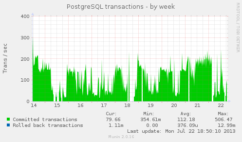

Alex Povolotskytadmin, работает и не жужжит. Буду пробовать поднять все на FreeBSD - и базу, и сервер.
Что именно у вас сейчас "работает и не жужжит"?
Если Вам не сложно, опишите в назидание всем вашу базу, нагрузку, железо и версии ПО.
Топикстартер ушел и не вернулся....

данные по нагрузке с точки зрения 1С сейчас не скажу

tadmin
Спасибо, весьма познавательно.

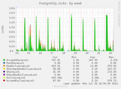

Нагрузка весьма умеренная, но число блокировок непривычно высокое.

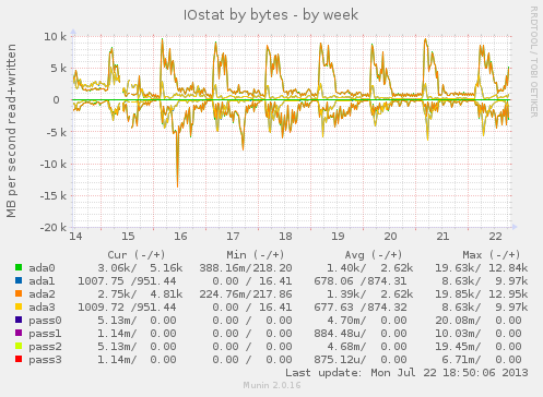

Не могли бы показать график iostat, но не в байтах, а в IOPS.

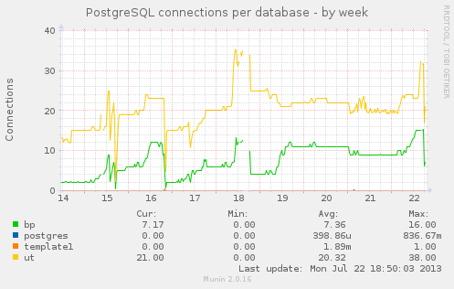

Верно понимаю, что у вас две базы:
УПП - 12-35 коннектов
БизнесПроцессы(?) - 1-10 коннектов
Сколько у вас реальных пользователей?

Alex Povolotsky
tadminСпасибо, весьма познавательно.
Ну не раньше, чем сделаю себе такую статистику)))
Вот только что снятые данные

tadminВерно понимаю, что у вас две базы:

tadminНе очень понимаю диагностику по ZFS. Сделано два пула - обычные диски в зеркале для системы и базы, а SSD в зеркале - для xlog?
Я немного перемудрил - исторически сложилось, надо бы переделать.
Есть пул, на котором базовая система (tank)
Есть пул, на котором все остальное и базы (system, hdd+кэш и лог на ssd)
Есть пул на SSD специально для xlog (это я перемудрил с настройками и вызвал лютые тормоза. Пока разбирался - успел со страху перенести xlog на ssd, теперь посмотрим, сколько проживет. По предварительным оценкам - года три).
xlog сжимается (коэффициент 4.77), так как процессор все равно простаивает со страшной силой, а так экономится ресурс SSD.

Alex Povolotskytadminк iostat, но не в байтах, а в IOPS.
Munin ее по умолчанию рисует. Это ведь он?

tadmin, munin по умолчанию рисует именно байты в секунду.
