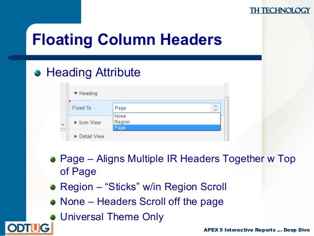

в 5-ке в этом направлении вроде что-то появилось AFAIK ... |

Petro123, нет, это только для интерактивного отчета. Для классического похоже остался только вариант через темплэйт... ... |
