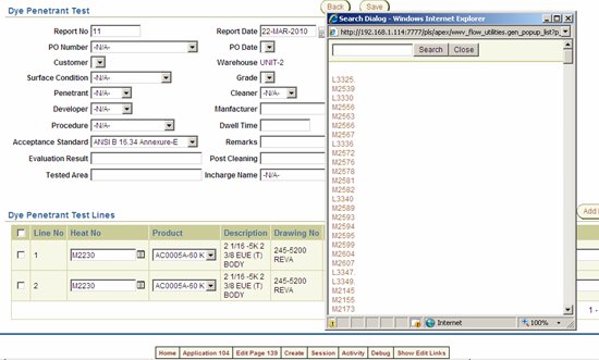

NTA, если делаете это и стандартно, тогда было бы понятно. - про конкретную запись в поле вам написали. ... |
