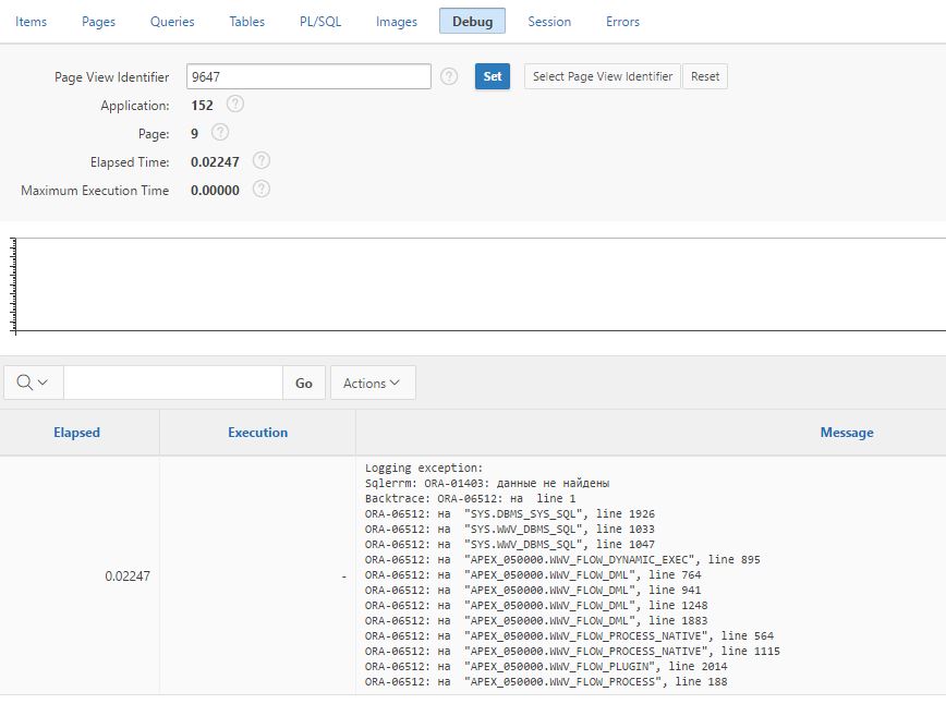

Доброго дня! Имею мастер-дитейл форму и кучу всего на ней. При редактировании данных родителя пара полей обязательных к заполнению Столкнулся с тем, что если все поля задать правильно - запись сохраняется и все ок, но если инициировать ошибку и вновь нажать Сохранить(сабмит пейдж), то получаю ошибку "ORA-01403: данные не найдены" Не могу понять, откуда растут ноги и хотел бы видеть запрос, который должен был вернуть записи по ожиданиям апекса. Иду в дебаг, вижу там само собой следующее: Logging exception: Sqlerrm: ORA-01403: данные не найдены Backtrace: ORA-06512: на line 1 ORA-06512: на "SYS.DBMS_SYS_SQL", line 1926 ORA-06512: на "SYS.WWV_DBMS_SQL", line 1033 ORA-06512: на "SYS.WWV_DBMS_SQL", line 1047 ORA-06512: на "APEX_050000.WWV_FLOW_DYNAMIC_EXEC", line 895 ORA-06512: на "APEX_050000.WWV_FLOW_DML", line 764 ORA-06512: на "APEX_050000.WWV_FLOW_DML", line 941 ORA-06512: на "APEX_050000.WWV_FLOW_DML", line 1248 ORA-06512: на "APEX_050000.WWV_FLOW_DML", line 1883 ORA-06512: на "APEX_050000.WWV_FLOW_PROCESS_NATIVE", line 564 ORA-06512: на "APEX_050000.WWV_FLOW_PROCESS_NATIVE", line 1115 ORA-06512: на "APEX_050000.WWV_FLOW_PLUGIN", line 2014 ORA-06512: на "APEX_050000.WWV_FLOW_PROCESS", line 188 А как увидеть запрос, который выполнялся в БД? Спасибо ... |

Хочу запросА как увидеть запрос, который выполнялся в БД?1. Средствами СУБД 2. Логинитесь в апексе, запускаете из него приложение, у него внизу должна появиться панель с кнопками управления дебагом. Включаете дебаг кнопкой "Debug", потом выполняете нужное действие, потом нажимаете "View debug", в появившемся окне на закладке "Debug" указываете номер интересующего приложения и страницы, потом наблюдаете такую картинку, как во вложении. Там будут перечислены все процессы, которые выполнялись в процессе создания страницы, в том числе SQL и PL/SQL код. ... |

Хочу запроспара полей обязательных к заполнению при не заполнении ошибка? Тогда поставьте валидацию как можно раньше средствами апекса. ... |

Хочу запросНиканор Кузьмич, Это все понятно, Вам написали сначало включить отладку апекс. Вы показываете скриншот с выключенной отладкой. ... |

Разобрался. Проблема с логикой была(в приложении :)) Спасибо ... |

SvDevВам написали сначало включить отладку апекс. Вы показываете скриншот с выключенной отладкой.Прикольно, а я не знал, что с выключенной отладкой так будет выглядеть... ... |
