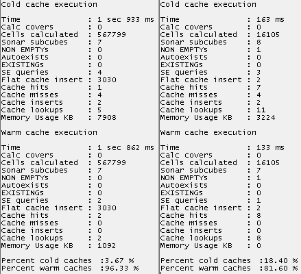

вот немного оптимизированный запрос - разница в скорости - последний выполняется за долю (0.0024) или четверть процента (0.24%) от начального

с лева время на выполнение первичного, с права новый запрос
хотя доля прироста производительности за счёт кэширования в данном случае не такая высокая, в основном играет роль nonempty
