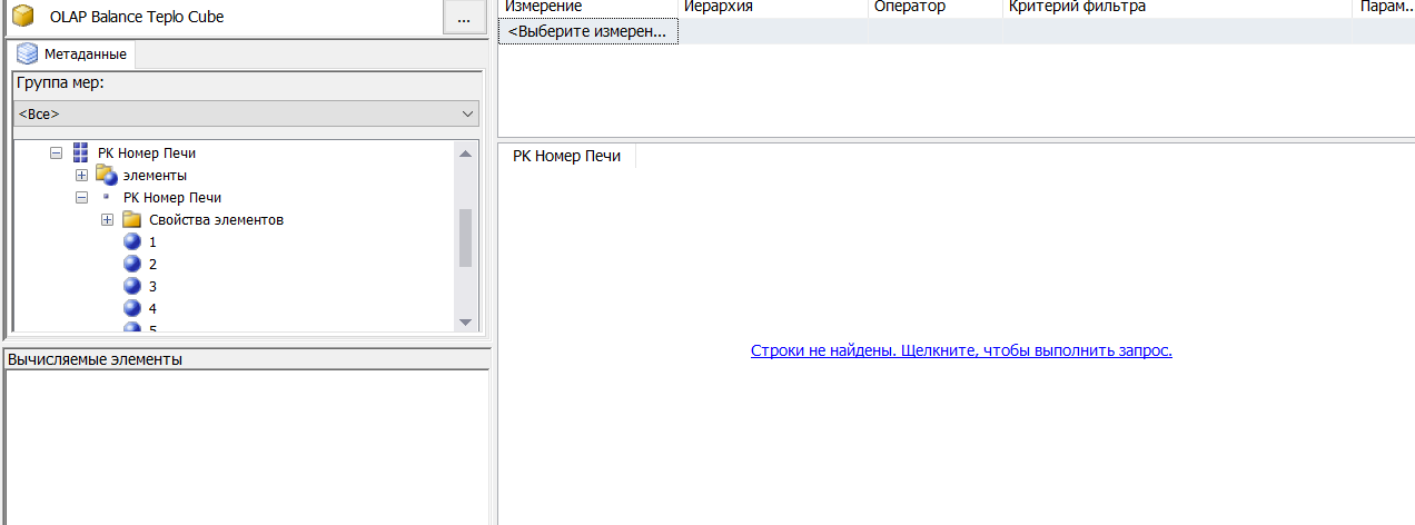

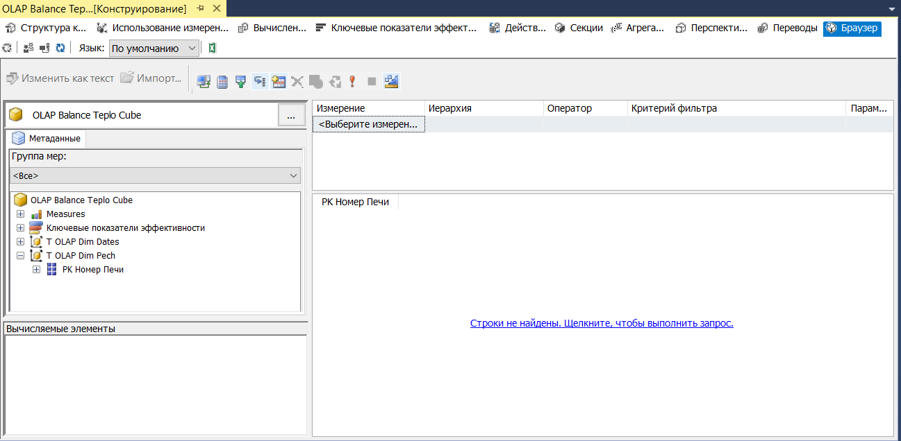

Доброго времени суток всем! Ест лабораторная работа по ознакомлению с OLAP. Грубо говоря нужно было подключить БД в SQL сервер, затем в SQL Server Data Tools создать куб. Куб был создан, проблема возникла при попытке вытащить на него данные для показа.
При вытаскивании данных вот такая вот картина:
https://i.gyazo.com/fc24fd79aad6ff8a0888cc6865aef415.png
В структуре куба эти данные видно, сами строки видно вроде бы тоже
https://i.gyazo.com/d99c0de2ea6d432ede1dd7a47af41ca6.png
Но при вытаскивании, ничего нет. В интернете ничего путнего не нашел на эту тему. В англоязычном сегменте есть подобные проблемы, но опять же нормалного решения я не нашел. В основном там у людей проблемы с тем что свойство Visible в false было, у меня же выставлено нормально тут. Заранее спасибо.

Был создан проект и развертывание было произведено. В любом случае проблему я решил! (поставил галочку в браузере "Включать пустые ячейки")
