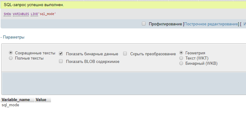

2. Определение режима сработало. Вышел вот такой ответ, если не трудно, помогите понять, что настроено в параметрах. Т.е. расшифровать. Для меня пока всё это шифр.

webded1. Попробовал. Не сработало, библиотека не подключилась.Что значит "не сработало"? В пункте 2 Вы же показываете значение переменной "пустая стрка". А что библиотека не подключилась - так тому может быть ещё туева хуча причин.
Или, может быть, Вы изменили режим не в том подключении, с которого библиотека должна работать. Режим sql_mode не сохраняется после отключения. Всякий раз после подключения его нужно задать.
