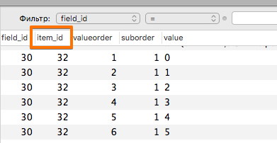

Здравствуйте! Помогите новичку. Когда мне надо что-то заменить внутри одной таблицы использую такой запрос Код: sql 1. А как будет выглядеть запрос, если мне вместо replace нужно взять данные из другой таблицы, в которой есть колонка itemid и чтобы из этой колонки itemid совпадал с id таблицы в котором делаем замену Спасибо. ... |

https://dev.mysql.com/doc/refman/8.0/en/update.html, читать "Multiple-table syntax", смотреть последний пример. ... |

Ага есть, спасибо. Код: sql 1. ... |

romagromov , приучитесь в любом запросе, использующем более 1 таблицы (даже если это копии одной таблицы) для КАЖДОГО поля указывать алиас таблицы. Во избежание. Т.е. Код: sql 1. 2. 3. 4. И учтите, что такой запрос перезапишет description во всей таблице - даже если оно исходно не пустое. ... |

Akina, алиас прописывается в самой таблице или в запрос? ... |

romagromovалиас прописывается в самой таблице или в запрос?Алиас - это псевдоним конкретного экземпляра объекта (поля, копии таблицы, подзапроса) в рамках запроса. К самой таблице он не имеет никакого отношения. ... |
