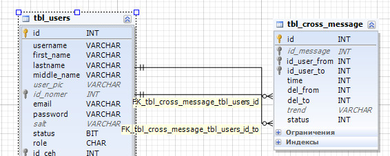

Имеется таблица tbl_cross_message это личные сообщения и таблица tbl_users.
В таблице tbl_cross_message имеются колонки id_user_from и id_user_to это отправитель и получатель. Мне необходимо выводить на страницу уникальных пользователей с этих колонок. Типа как в контакте организованы диалоги.
