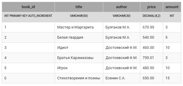

Добрый вечер, друзья.
Только учусь SQL, и возникла такая сложность.
Необходимо:
1.Выбрать название книги и цену.
2.Цена книги должна быть в диапазоне от 400 рублей до 600 рублей.
3.Вывести только те книги, количество которых не равно 3(трём).
4.Вывести цену рядом с названием книги.
Использовать GROUP BY и HAVING.
Таблица book, структура и наполнение:
Почему не работает данный запрос ?
SELECT title
FROM book
WHERE(price BETWEEN 400 AND 600)
GROUP BY title
HAVING(amount <> 3)
ORDER BY price DESC;
Друзья, прошу отнестись с пониманием, опыта в MySQL примерно 3 дня. Поэтому, если формулировка темы, не совсем корректная, я буду надеяться что Вы спишите на мой "опыт".

artas
devxmsa,
при такой структуре having не нужен, да и груп бай тож
Код: sql
1.
2.
3.
4.
SELECT title,price
FROM book
WHERE price BETWEEN 400 AND 600 and amount!=3
если же прям так хочется и хэвинг и груп бай то
Код: sql
1.
2.
3.
4.
5.
6.
SELECT max(title),max(price)
FROM book
GROUP BY book_id
HAVING(amount <> 3)

devxmsa
artas,
Спасибо большое artas.
Первый запрос сработал отлично.
Второй запрос не работает(возможно он будет работать в phpMyAdmin(MySQL), сейчас постараюсь установить его)
Практикую эти задачи на сторонем ресурсе(stepik).
Судя по-всему, там что-то с движком не ладное(не могу быть уверен).
Как будет инфа, сообщу в чем было дело.
Доброго дня Вам.

Fitter2
Поле потеряли :
Код: sql
1.
2.
3.
4.
5.
6.
SELECT max(title),max(price), amount
FROM book
GROUP BY book_id
HAVING(amount <> 3)
