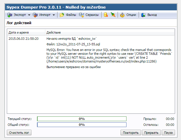

4x и 5x проблема с снитаксисом
Приветствую! Я в БД новичок и когда ко мне в руки попал дамп БД 4x версии и встала необходимость залить его на хостинг (там 5.5 стоит), у меня вылезли ошибки синтаксиса: Код: plsql 1. Как мне переписать, поправить синтаксис, чтобы он соответствовал 5.5 версии? Привожу отрывок кода: Код: plsql 1. 2. 3. 4. 5. 6. 7. 8. 9. 10. 11. 12. 13. 14. 15. 16. 17. 18. 19. 20. 21. 22. 23. 24. 25. 26. 27. 28. 29. 30. Может есть программы, которые без подключения к серверу просто поменяют синтаксис? Нигде таких не нашёл. :( Покажите, знатоки SQL, сам принцип как изменить на примере данного отрывка. Буду признателен. Или ссылку на программу дайте, пожалуйста, ведь база не маленькая и вручную долго будет. ... |

..у меня на версии 5.6 (виндовс 8) ваш креате табле Френдс проходит чисто попробуйте в такой последовательности: 1. отдельно взятый креате табле френдс Код: sql 1. 2. 3. 4. 5. 6. 7. 8. 2. если НЕ пройдет, то все апострофы 3. если НЕ пройдет то уберите все апострофы 4. если НЕ пройдет, убирайте подряд автоинкремент, енжайн, примари кей, кей,дефалты, строчку с колонкой СТАТУС. 5. найти или поставить версию 5.0 или 5.1, залить базу в нее а потом сделать дамп. может он будет совместим с 5.5. 6. может проблема в линух/виндовс НЕсовместимости по символам переводу строки. Попробуйте залить сначала на виндовскую машину. Символы перевода строки можно посмотреть в HEX едиторе. Кажется в Нортон Командере (Тотал Командер) есть такой эдитор. ... |

bochkov, Ошибки выдал в синтаксисе DROP TABLE IF EXISTS `Friends`; INSERT INTO `Friends` VALUES Если без этих строчек то всё гладко. Как их изменить в соответствии с новым синтаксисом? ... |

Esh CrowINSERT INTO `Friends` VALUESЭто строка невалидна для любой версии MySQL. А вообще - показывайте, как именно заливаете на хостинг. ... |

Стороку Код: sql 1. я удалил везде. Теперь что мне сотворить с Код: sql 1. ? ... |

Предидущую проблему решил. Теперь показвает ошибку в последней строке: Код: sql 1. 2. 3. 4. 5. 6. 7. 8. 9. 10. 11. 12. 13. 14. 15. 16. ... |

Esh CrowТеперь показвает ошибку в последней строке:На самом деле ошибка в предпоследней строке ... |

tanglirEsh CrowТеперь показвает ошибку в последней строке:На самом деле ошибка в предпоследней строке Теперь верно? Код: sql 1. 2. 3. 4. 5. 6. 7. 8. 9. 10. 11. 12. 13. 14. 15. 16. 17. 18. ... |

Esh Crow, синтаксически - да, разве что для интовых полей значение по умолчанию можно поменять на числовое. ... |
