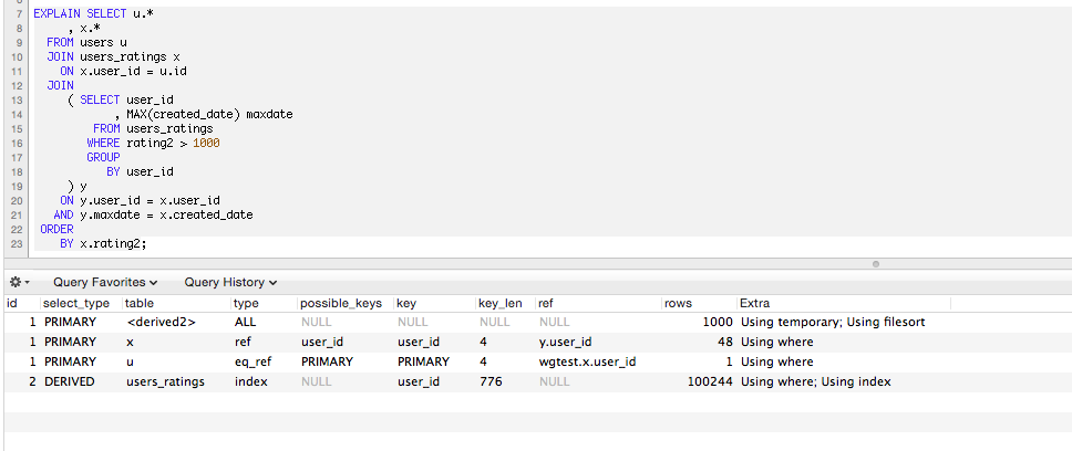

Всем привет. Я тут новенький, но перед тем как писать пользовался поиском и ничего похожего на мою проблему не нашел. Есть 2 таблицы users и users_ratings, первая хранит ник и id юзера, во второй таблице хранятся рейтинги пользователя с временной меткой. Пример с тестовыми данными можно скачать тут Количество рейтингов может увеличиться со временем. Тестовый запрос выбирает 100 пользователей с сортировкой по rating1, у которых, rating2 больше 1000 Код: plsql 1. 2. 3. 4. 5. 6. 7. 8. 9. 10. 11. 12. 13. 14. 15. 16. 17. 18. Сделал UNIQUE ключик в users_ratings по полям (user_id,rating1,rating2,created_date) именно в таком порядке, ключик используется, но на реальной базе, где users содержит более 70к строк, а users_ratings уже больше 185к строк, запрос стал выполняться за 700мс, что уже недопустимо. Данные по рейтингам могут добавляться в users_ratings очень часто. Т.е. если я, допутим, хочу получить 10 самых крутых по rating1 юзеров, можно результат запроса и в memcache закинуть, но обновлять после каждой записи в табилцу users_ratings для поддержания актуальности. Взываю к помощи, может быть не ту СУБД выбрал, может со структурой ошибся? ... |

fakofsky, План запроса покажите. ... |

Time series база данных, медленные запросы
miksoft, если я правильно понял вот это ? ... |
