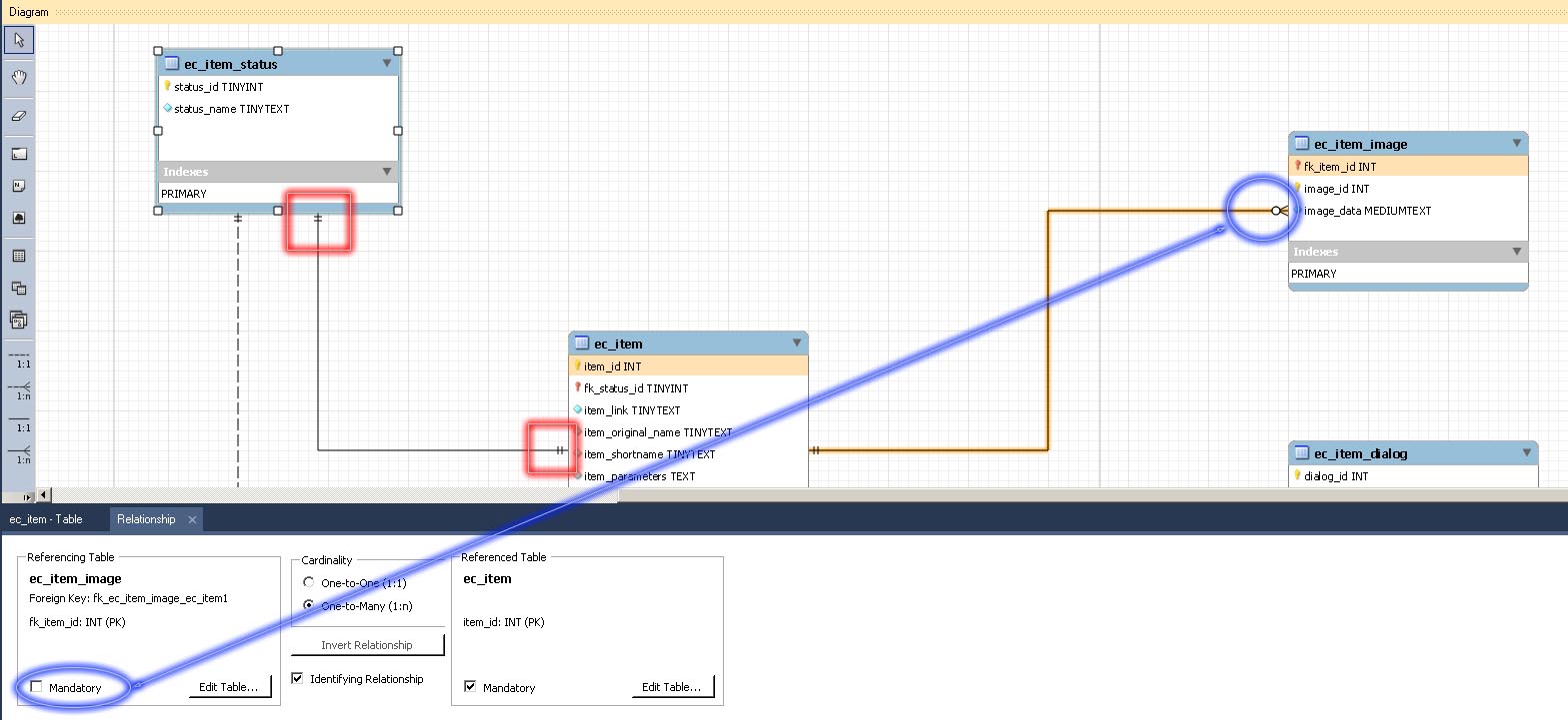

Привет. Пока разбирался с насущными задачами, возник вопрос, который я посчитал нужным не выносить в отдельную тему и задать тут. Работаю в mysql workbench.. Зациклился на таком явлении, как свойство "mandatory", устанавливающееся для связей. Скриншот, который хочу рассмотреть: http://s8.hostingkartinok.com/uploads/images/2016/01/5451b71470d43284bca59f9c14ec3170.jpg Вкратце: центральный объект - ec_item (товар). С ним связаны таблицы ec_item_image и ec_item_status предполагается, что товар (ec_item) может существовать и без картинок (ec_item_image) также предполагается, что товар (ec_item) должен обладать всегда каким-либо статусом (из таблицы ec_item_status) Вопрос: снятый чекбокс со свойства "mandatory" в таблице ec_item_image будет способствовать тому, что при создании новой записи (кортеж это вроде как называется, но могу и ошибаться) в ec_item СУБД не будет искать связи, проверять или какие-либо действия выполнять в отношении таблицы ec_item_image? Вопрос: Для таблицы ec_item_status также построена идентифицирующая связь с таблицей ec_item, но здесь свойство "mandatory" указано явно для обоих сторон (таблиц). В этом случае при попытке создать запись в ec_item и не задав в SQL-запросе значение для ec_item_status.status_id СУБД будет ругаться и не даст выполнить такой запрос? Вопрос: вышеперечисленные опции вносятся в структуру создаваемой БД, если только не выбрать skip on sql generation? Эти опции содержатся в SQL-запросе, который можно экспортировать из MYSQL workbench для последующего импорта в рабочую БД? Верно ли я понимаю эти нюансы? :) Вопрос: Как я понимаю, описанные выше ограничения и проверки можно делать и на php, но если стоит цель обеспечить целостность БД \ платежные операции, то лучше полагаться не на пхп, а на структуру БД, прописав там все нужные ограничения? Практики (SQL\PHP) у меня немного (лишь текущий проект), последнее время изучал больше теоретический материал... Поэтому могу задавать вопросы некорректно. Прошу учесть :) ... |
