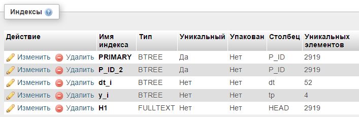

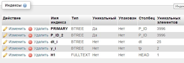

netwind, Смотри-те , есть таблица , и ее копия , разница только в типе движка. смотрим теперь на индексьі InnoDB | MyISAM Теперь запросик Код: sql 1. 2. 3. в результате Код: plaintext 1. 2. 3. Код: plaintext 1. 2. 3. При чем пробовал уже на разніх хостингах с разньіми версиями майскуля ... |

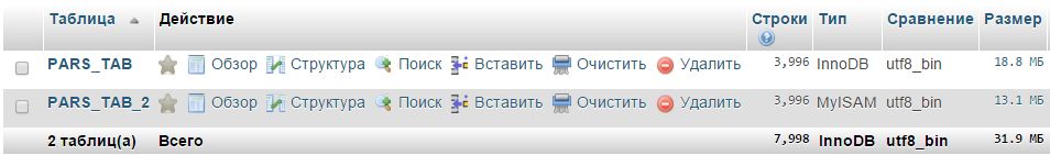

и так , путем експерементов проблему решил .. вроде бьі одна и та же таблица , разньіе кодировки Full Texts Код: plaintext 1. 2. Но есть еще одно но . SHOW VARIABLES LIKE 'ft_min_word_len' по умолчанию -4 Если вводить слова меньше 4 символов , то поиск работает только на иннодб , майисам не индексирует у которьіх длина меньше 4 .. например РФ Косяк можно исправить если есть доступ к настройкам сервера - mysqld --console --ft_min_word_len=2 после изменения настройки перезапустить сервер и перегенерить индекс - REPAIR TABLE `PARS_TAB` QUICK; удачи ... |
