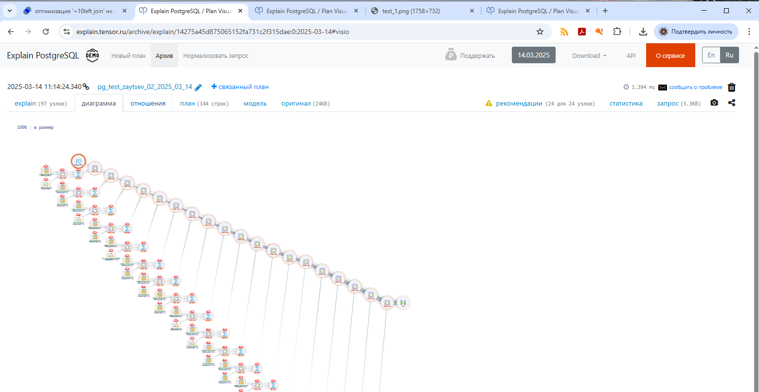

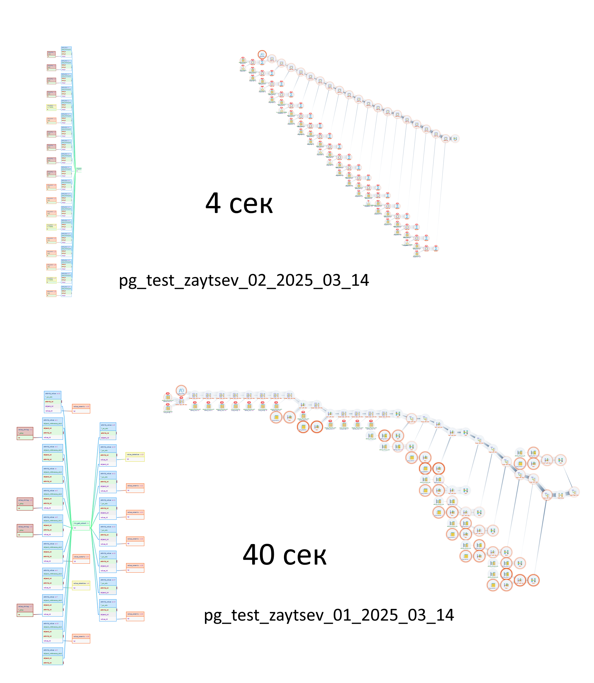

ArtToms [игнорируется] НЕВЕРОЯТНО!!!!!! на PostgreSQL ускоренный вариант ->>> на порядок быстрее!!!!!!!!!!!!!!!!!!!!!!!!!!!!!!!!!!!!!!!!!!! postgresql cross Код: SQL 1. 2. 3. 4. 5. 6. 7. 8. 9. 10. 11. 12. 13. 14. 15. 16. 17. 18. 19. 20. 21. 22. 23. 24. 25. 26. 27. 28. 29. 30. 31. 32. 33. 34. 35. 36. 37. 38. 39. 40. 41. 42. 43. 44. 45. 46. 47. 48. 49. 50. 51. 52. 53. 54. 55. 56. 57. 58. 59. 60. 61. 62. 63. 64. 65. 66. 67. 68. 69. 70. 71. 72. 73. 74. 75. 76. 77. 78. 79. 80. 81. 82. 83. 84. 85. 86. 87. 88. 89. 90. 91. 92. 93. 94. 95. 96. 97. 98. 99. 100. 101. 102. 103. 104. 105. 106. 107. 108. 109. 110. 111. 112. 113. 114. 115. 116. 117. 118. 119. 120. 121. 122. https://explain.tensor.ru/archive/explain/14275a45d875065152fa731c2f315dae:0:2025-03-14#explain и план какой красивый!!!------------------------------------------------------------------------- в двух словах - какая основная идея этого варианта в PostgreSQL? как получилось такое шикарное ускорение - нужно ли добавлять 'синтаксический сахар' CTE (с материализацией или без) или какой другой для красоты - нужно ли для данной структуры данных донастроить config posygresql - сейчас такой (немного памяти добавил по сравнению с коробочной настройкой) ... |

Добрый день. Для меня такой результат ожидаемый, я таким способом в mssql часто пользуюсь, мне было интересно как это будет на PostgreSQL. Собственно, идея простая, заменить внешние объединения на внутренние. С внутренними проще сделать более оптимальный запрос. Это хорошо для любого sql сервера, так что и на других должно работать быстрее. В mssql аналог: cross apply. Есть еще способ перевода на внутреннее и без cross apply, но так проще и красивее. Если интересно, попробую рассказать, да и не у всех есть cross apply или такой аналог. Спасибо за подробные результаты тестов. ... |

Добрый день. С max, cross join lateral гарантировано возвратит одну запись, даже если результаты не найдутся (подобно left). Без него может сократиться число возвращаемых записей, похоже пробовали. В 'том то и есть изюминка. Пример, в таблице Table1 в поле id есть только положительные значения. Запрос select id from Table1 where id < 0 не вернет ни одной записи А select max(id) as id from Table1 where id < 0 вернет одну ЗАПИСЬ с пустым значением. Применять такой способ, можно если ожидаем только одну запись для каждого id. ... |

ef1 [игнорируется] Восстановил прежний логин, ArtToms был временный. Пытаюсь понять зачем в первом запросе внутреннее соединение заменили на left join LSDBO.attrib_value? Я специально обернул внешние соединения в cross join lateral, заменив на внутренние. Так возросла скорость и "выправился" план запросов. По поводу повторов. Проанализировал исходный запрос, можно попробовать вариант с временными таблицами. Первый запрос во временную таблицу. Отбираем записи из attrib_value, с av.attrib_id перечисленными в исходном запросе. Условие where av.attrib_id in (.....), я привел для примера, лучше сделать join из значений. Код: SQL 1. 2. 3. 4. К таблицам БД, будет всего 4 запроса, остальное с временными. Вместо временных можно попробовать cte Написал очень упрощенно, если интересно, поясню подробнее, можно пообщаться и голосом. ... |
