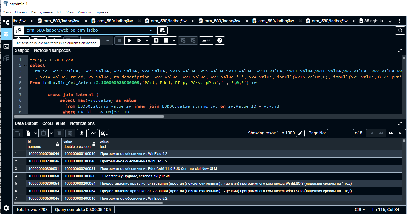

ArtToms [игнорируется] НЕВЕРОЯТНО!!!!!! на PostgreSQL ускоренный вариант ->>> на порядок быстрее!!!!!!!!!!!!!!!!!!!!!!!!!!!!!!!!!!!!!!!!!!! postgresql cross Код: SQL 1. 2. 3. 4. 5. 6. 7. 8. 9. 10. 11. 12. 13. 14. 15. 16. 17. 18. 19. 20. 21. 22. 23. 24. 25. 26. 27. 28. 29. 30. 31. 32. 33. 34. 35. 36. 37. 38. 39. 40. 41. 42. 43. 44. 45. 46. 47. 48. 49. 50. 51. 52. 53. 54. 55. 56. 57. 58. 59. 60. 61. 62. 63. 64. 65. 66. 67. 68. 69. 70. 71. 72. 73. 74. 75. 76. 77. 78. 79. 80. 81. 82. 83. 84. 85. 86. 87. 88. 89. 90. 91. 92. 93. 94. 95. 96. 97. 98. 99. 100. 101. 102. 103. 104. 105. 106. 107. 108. 109. 110. 111. 112. 113. 114. 115. 116. 117. 118. 119. 120. 121. 122. https://explain.tensor.ru/archive/explain/14275a45d875065152fa731c2f315dae:0:2025-03-14#explain и план какой красивый!!!------------------------------------------------------------------------- в двух словах - какая основная идея этого варианта в PostgreSQL? как получилось такое шикарное ускорение - нужно ли добавлять 'синтаксический сахар' CTE (с материализацией или без) или какой другой для красоты - нужно ли для данной структуры данных донастроить config posygresql - сейчас такой (немного памяти добавил по сравнению с коробочной настройкой) ... |

Добрый день. Для меня такой результат ожидаемый, я таким способом в mssql часто пользуюсь, мне было интересно как это будет на PostgreSQL. Собственно, идея простая, заменить внешние объединения на внутренние. С внутренними проще сделать более оптимальный запрос. Это хорошо для любого sql сервера, так что и на других должно работать быстрее. В mssql аналог: cross apply. Есть еще способ перевода на внутреннее и без cross apply, но так проще и красивее. Если интересно, попробую рассказать, да и не у всех есть cross apply или такой аналог. Спасибо за подробные результаты тестов. ... |

Добрый день. С max, cross join lateral гарантировано возвратит одну запись, даже если результаты не найдутся (подобно left). Без него может сократиться число возвращаемых записей, похоже пробовали. В 'том то и есть изюминка. Пример, в таблице Table1 в поле id есть только положительные значения. Запрос select id from Table1 where id < 0 не вернет ни одной записи А select max(id) as id from Table1 where id < 0 вернет одну ЗАПИСЬ с пустым значением. Применять такой способ, можно если ожидаем только одну запись для каждого id. ... |

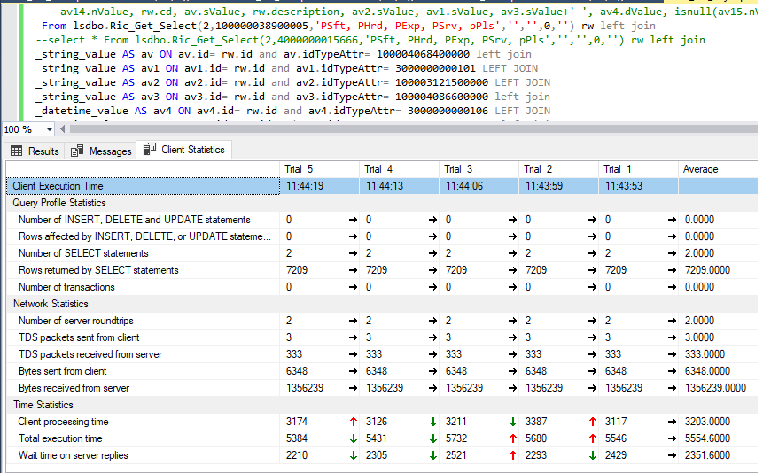

mssql2005 Всем привет! готовим udf mssql базы для переезда на postgresql (санкции да и вообще все морально устарело, win11 отрубила поддержку tls1.x, 'старого' sql драйвера и т.д. - 20ти летний серверный софт 'умирает' понемногу... денег на обновление не выделяют...) вопрос по оптимизации select - одним запросом выбираем id объектов + 20 (однотипных) left join подгоняем к ним значения атрибутов mssql справляется а postgresql (на той же базе/миграция на том же запросе) 'умирает'(резко тормозит) если left join более 8~10 оставив пока postgresql в стороне просто хочу попытаться ускорить выборку на mssql например через cte (поскольку left join берет инфу из одних и тех же 4х таблиц многократно) ... структура бд от вендора (не можем менять), используем базу лет 20ть проблем нет - работает, так что вопрос чисто по ускорению запроса 1. есть 3 таблицы значений атрибутов (id атрибута, значение атрибута и т.д.) для хранения строк, чисел и дат 2. есть одна таблица связи атрибутов с объектами (id объекта, id атрибута и т.д.) в left join я просто многократно обращаюсь к этим таблицам чтобы по id объекта (из основного запроса по выборке объектов) и id атрибута получить значение атрибута вот что мы использовали последние 20 лет Код: SQL 1. 2. 3. 4. 5. 6. 7. 8. 9. 10. 11. 12. 13. 14. 15. 16. 17. 18. 19. 20. 21. 22. 23. 24. 25. 26. 27. 28. 29. 30. 31. 32. 33. 34. 35. 36. 37. 38. 39. 40. 41. 42. 43. вот тоже самое через cte Код: SQL 1. 2. 3. 4. 5. 6. 7. 8. 9. 10. 11. 12. 13. 14. 15. 16. 17. 18. 19. 20. 21. 22. 23. 24. 25. 26. 27. 28. 29. 30. 31. 32. 33. 34. 35. 36. 37. 38. 39. 40. 41. 42. 43. 44. 45. 46. вопрос чисто эмпирический - можно ли как то ускорить запрос многократно использующий в left join одни и те-же таблицы (в данном случае) каким либо другим подходом к выборке? или это все упирается в железо сервера? ps на mssql сейчас отдельная виртуалка winserver2003+mssql2005 (здесь по скорости все более менее, количество left join глотает нормально), на postgres просто виртуалка win8.1+posgresql16 (здесь все это вообще выглядит 'мертвым' при большом количестве left join) ... |
