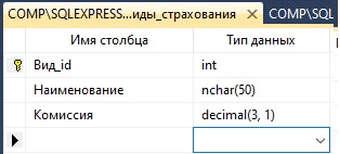

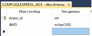

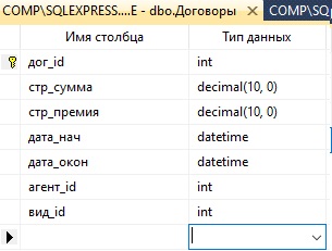

Добрый день. Я в sqlпрям ноль полный, но так уж получилось что мне надо сделать практическое задание :) Какие-то знания у меня есть поверхностные в программировании, в excel не плох, думал это тоже не сложно, но что-то не хватает соображалки, как это сделать :)) В общем есть три таблицы, С агентами, договорами и видами страхования. А задание такое: В БД INSURANCE создать хранимую процедуру с параметром, позволяющую вычислить итоговую сумму комиссионного вознаграждения в разрезе агентов с сортировкой по Ф. И. О. по заданному коду вида страхования. Расчет комиссионного вознаграждения производится по формуле Комиссионное_вознаграждение = (Стр_премия∙Комиссия)/100 Базу я создал, таблицы заполнил, ключами все связано. Сделать процедуру по одному человеку, чтоб показало его комиссионное вознаграждение я кое как сделал, но как сделать чтоб прямо таблица была, я уже устал биться... помогите пожалуйста. Если снабдите решение еще какими-нибудь комментариями, чтоб я смог понять логику, вообще было бы хорошо. Фото созданных таблиц я приложил. Вставить их сюда красиво в виде не получилось :( Спасибо. ... |

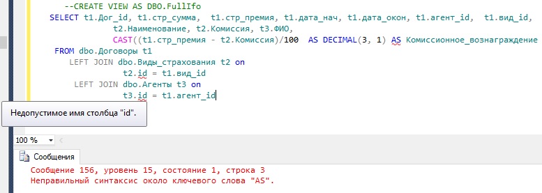

Ennor Tiegael, Да чего народ то смешить... я вручную можно сказать это сделал. Код: plsql 1. 2. 3. 4. 5. 6. 7. 8. 9. 10. 11. 12. 13. Можно вместо решения для начала алгоритм написать словами, я еще поковыряюсь сам. Просто не знаю даже в какую сторону смотреть... ... |

heaven33rus, Код: sql 1. 2. 3. 4. 5. 6. 7. 8. 9. посмотрите, что у вас получилось GROUP BY И SUMM сами напишите ... |

heaven33rus, закрывающей скобки на хватает от CAST ... |

PaulYoung, Скобку поставил, а чего он ругается на: Код: sql 1. 2. 3. 4. Мне вместо t2.id и t3.id надо какие-то другие имена столбцов подставить? ... |

heaven33rus PaulYoung, Скобку поставил, а чего он ругается на: Код: sql 1. 2. 3. 4. Мне вместо t2.id и t3.id надо какие-то другие имена столбцов подставить? t2.вид_id = t1.вид_id t3.агент_id = t1.агент_id мог бы и сам догадаться... ... |

Gerasimenko, Это я первым делом попробовал, получил ошибку "Сообщение 8115, уровень 16, состояние 8, строка 1 Ошибка арифметического переполнения при преобразовании numeric к типу данных numeric." и решил, что это я что-то не то сделал и нужно нечто другое. Сейчас разобрался еще раз, чисто интуитивно решил сравнить параметр DECIMAl (3.1) который. А у меня в таблице он (10.0). Поправил и все получилось. Дальше попробую сам отсортировать. Спасибо большое! ... |
