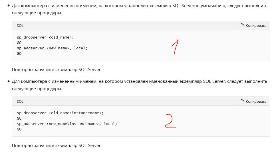

Ситуация простая. Установил новый сервер windows 2019, название оставил стандартным, что то типа WIN-NR.... установил дальше все остальное, 1С, MSSQL 2016. Все настроил, потом переименовал на srv1. естественно сначала были проблемы с 1С, пришлось удалить, переустановить 1С. Но с SQL вроде все нормально было. все запустил в продакшн уже, и всплыла проблема, когда регламентные задачи не выполнялись. копался и выяснил, что старое название сервера все еще фигурируется Я нашел решение: https://www.sqlservercentral.com/articles/fixing-maintenance-plan-error-code-0x534 и https://dba.stackexchange.com/questions/208362/what-does-298-sqlserver-error-15404-could-not-obtain-information-about-windo но боюсь что то делать, из за: а) плохого знания английского б) плохого знания SQL сервера Не знаю четкий план выполнения и какой исход ожидать? отключатся ли клиенты, надо ли будет перезагружать сервер, службы.. Могли бы помочь , пожалуйста ? ... |

halogen20, Видимо, первый ... |

Выполнил первую сценарий. Выполнение команд успешно завершено. Но все тоже самое. Может надо перезапустить службы? Команда Код: sql 1. возвращает старое имя. ... |

halogen20 Выполнил первую сценарий. Выполнение команд успешно завершено. Но все тоже самое. Может надо перезапустить службы? Команда Код: sql 1. возвращает старое имя. а вы пункт "Повторно запустите экземпляр SQL Server." выполнили? ... |

да, перезагрузил сервер сразу. не стал уже службы теребанить. Все сервер уже правильный. Спасибо всем за это. НО ! изначальная проблема все еще не решена. Не получается делать все еще бекап. Код: sql 1. все еще преследует.. ... |

halogen20 да, перезагрузил сервер сразу. не стал уже службы теребанить. Все сервер уже правильный. Спасибо всем за это. НО ! изначальная проблема все еще не решена. Не получается делать все еще бекап. Код: sql 1. все еще преследует.. У вас где-то в "регламентных задачах" остался старый, ныне несуществующий, пользователей 'WIN-NR8EGPFGH8O\Администратор' ... |
