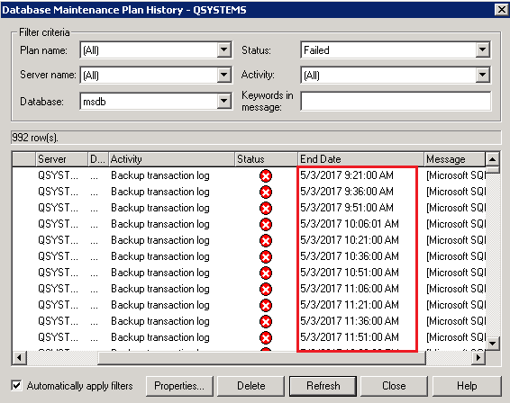

Потом судя по логам все пошло наперекосяк и начало выдавать ошибку 701:
Код: plaintext
There is insufficient memory to run this query
Логи Error 701

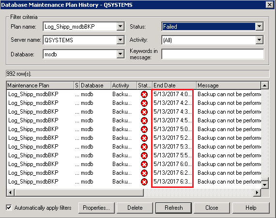

И уже конец логов , выдает другую ошибку :
Код: plaintext
Backup can not be performed on this database. This sub task is ignored
Логи Task is ignored
