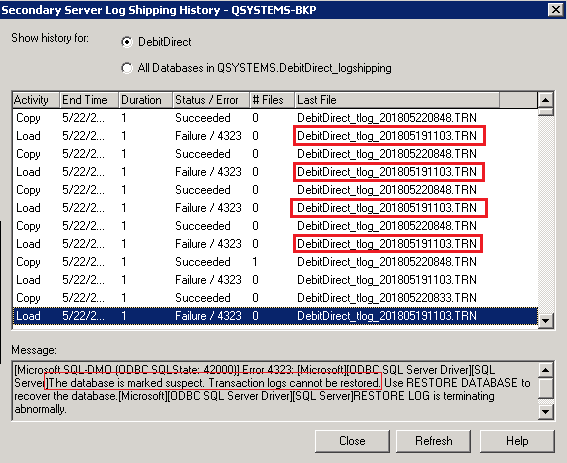

Добрый день уважаемые форумчане , пока гуглю напишу и здесь , вдруг кто чего подскажет. Дано: - два сервера , на каждой по БД , настроен logshiping. Проблема : На станд база перешла в Loading/Read-only/Suspect и один лог почему-то не хочет накатываться , остальные вроде идут . Вопрос: -Почему так произошло ? log file битый ? -Почему лог файлы продолжают накатываться если есть "пробелы" ввиде не накатаных логов ? -Как это починить ? ... |

maverick2104, Этот запрос показывает все бэкапы твоей базы, запусти на стороне Primary Код: sql 1. 2. 3. 4. 5. 6. 7. 8. Этот показывает все накатанные бэкапы, это запусти на standby Код: sql 1. 2. 3. 4. 5. 6. 7. 8. 9. 10. 11. 12. А дальше найди последний накатанный бэкап на Standby, сравни с последним бэкапом на Primary. Если последний бэкап и последний накат это один и тот же файл - то твой standby синхронизирован с primary. Тогда проблемный бэкап можно спокойно удалить. Если же primary и standby не синхронизированы и проблемный файл не накатывается - то надо искать причину подобной ситуации. Проверить свободное место на диске, например, на стороне standby. ... |
