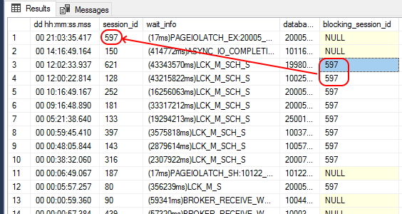

Проясните плиз с блокировкой
День добрый! Имеем такое безобразие Т.е. процессы 621, 128 и т.п. заблокированы процессом 597. Все они бегут на разных базах и не обращаются к соседним объектам. Как можно узнать что они между собой не поделили? ... |
abrashka, слыхали, что у запросов может быть общая база? Угадайте - какая. ... |
Владислав Колосов, Я понимаю :) Вопрос был как именно можно отследить конфликтный ресурс. ... |
abrashka, а смысл отслеживать? Или снижайте нагрузку или добавляйте в tempdb файлы, пока ядра не кончатся. pagelatch_up изучайте. ... |
abrashka Вопрос был как именно можно отследить конфликтный ресурс. http://whoisactive.com/docs/19_whyblocked/ + Код: sql 1. ... |
Владислав Колосов abrashka, а смысл отслеживать? Или снижайте нагрузку или добавляйте в tempdb файлы, пока ядра не кончатся. pagelatch_up изучайте. Там не PAGELATCH, a PAGE IO LATCH - т.е. там просто подъем страниц с диска идет. Уменьшить можно только переселением на более быструю дисковую подсистему, увеличением ОЗУ (если его не хватает), или разделением БД на несколько разных файлов и распределением их на диски, к которым можно обращаться параллельно. ... |
