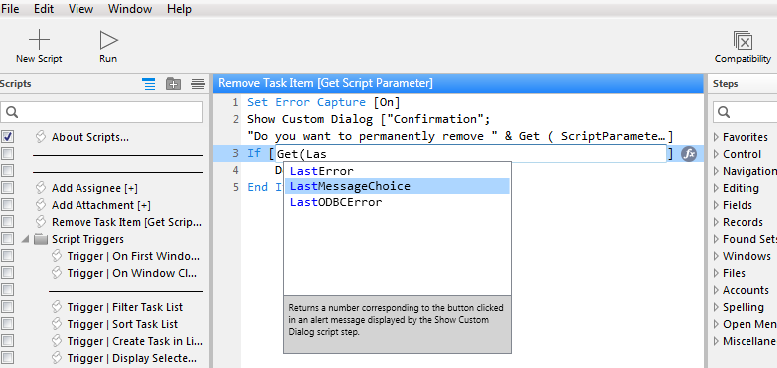

FileMaker против Access
опять же. чтобы получить представление обо всем этом хозяйстве, не скачивая и не копаясь в приложении. вот так выглядит окно Script Workspace, в котором выполняется работа со сценариями. Слева список скриптов. Справа список всех команд. По центру область, в которой редактируется сценарий (таб для переключения между сценариями) команды можно выбирать из списка справа, а можно вписывать вручную. При этом будет предлагаться автозавершение команды (аналогичные подсказки и при вводе формул и ссылок). Окно для выставления опций команды New Window. и все в подобном роде. ... |
