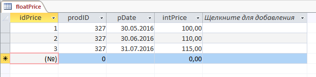

Алгоритм расчёта ведомости движения товара
Евген987Придумал вот так...Подобный подход требует наложения на систему хранения ограничивающего условия (гарантирующего отсутствие как наложения периодов, так и "пропусков"), которое в рамках MS Access реализовать невозможно. То есть имеется потенция нарушения целостности и непротиворечивости данных. Для реализации требования достаточно более простой структуры - (ИД товара, Цена, Дата начала её действия). Тогда для любой заданной даты и товара цена определяется просто выбором первой записи для этого товара с датой не более заданной при сортировке по убыванию дат. ... |

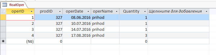

Вообщем в двух словах: 1) Структура таблицы прайса 2) Структура таблицы операций и вот таким запросом считаем сумму операций за период Код: sql 1. 2. Получаем следующее ... |

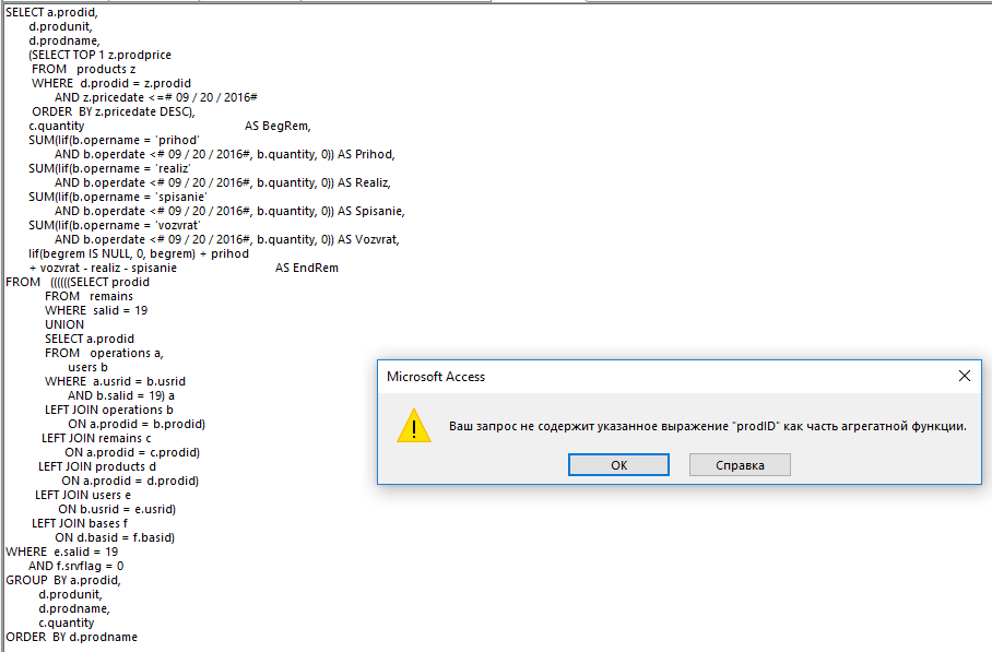

Коллеги, спасайте !!! Не вижу ошибки, а мне говорит есть... Вот сам код Код: sql 1. 2. 3. 4. 5. 6. 7. 8. 9. 10. 11. 12. 13. 14. 15. 16. 17. 18. 19. 20. 21. 22. 23. 24. 25. 26. 27. 28. 29. 30. 31. 32. 33. 34. 35. 36. 37. 38. 39. 40. 41. 42. 43. 44. 45. 46. 47. 48. 49. 50. ... |

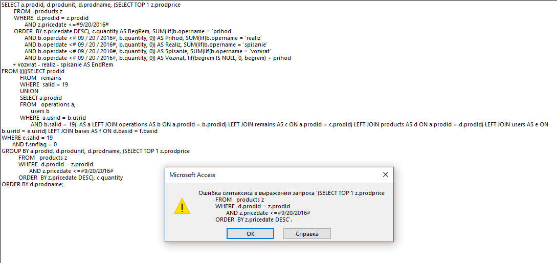

До внедрения подзапроса с выбором цены был следующий вариант (который проверен и работает) Код: sql 1. 2. 3. 4. 5. 6. 7. 8. 9. 10. 11. 12. 13. 14. 15. 16. 17. 18. 19. 20. 21. 22. 23. 24. 25. 26. 27. 28. 29. 30. 31. 32. 33. 34. 35. 36. 37. 38. 39. 40. 41. 42. ... |

Удалите подзапрос из Group By. ... |

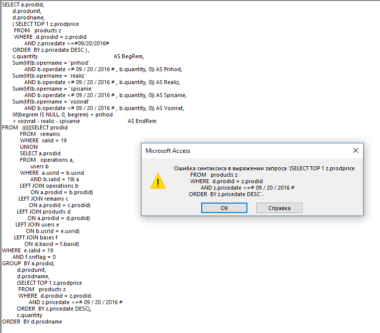

т.е. вместо d.prodprice пытаюсь инжектить подзапрос, который из справочника продукции (прайслиста) будет подтягивать цену на дату, которая спрашивается в запросе. Ну вот что не так я сделал ? - не пойму... :-( ... |
В тестовом запросе такой же точно подзапрос отлично отрабатывает Код: sql 1. 2. 3. ... |
Евген987, попробуй скопипастить запрос , который ниже себе в конструктор SQL запросов и выполнить , и скажи , что будет Код: sql 1. 2. 3. 4. 5. 6. 7. 8. 9. 10. 11. 12. 13. 14. 15. 16. 17. 18. 19. 20. 21. 22. 23. 24. 25. 26. 27. ... |
Евген987mds_world, результат :-(Ошибка из-за того, что в условии подзапроса написано z .prodid, а группбае a .prodid. Разумеется будет ошибка, ведь z.prodid не в группировке ... |
