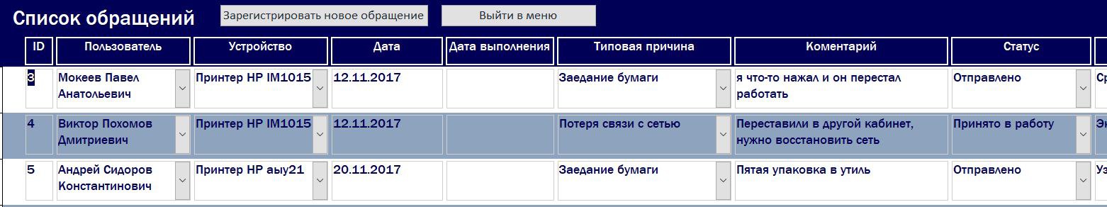

Добрый день, господа и дамы!
Поделитесь, пожалуйста своим опытом в плане создания форм для списков и перечней!
Дано:
таблица - журнал
таблицы справочники
ленточная форма для таблицы журнала
Что получилось:
На ленточной форме изобильствуют выпадающие списки, которые там функционально не должны быть, но обеспечивают корректный вывод данных на форму
Что нада:
На ленточной форме красиво стоят данные в полях и никого не трогают. при этом вывод данных корректный, как со списком только без него
Где-то тут закрался вопрос - можно ли как то убрать этот флажок? вопрос в частном случае снимется, но любопытство меня сожрёт - как же делают les professionnels

MokeevP,
сделайте запрос выборку типа
Код: sql
1.
2.
3.
4.
5.
6.
7.
select
 id, UserName, DeviceName,....
from
 tJournal inner join
 tusers on tJournal.fkUser = tUsers.pkUser inner join
 tDevices on tJournal.fkDevice = tDevices.pkDevice

MokeevP,
если Вам уж очень сильно мешают "флажки", то в приложенной форме замените Combo на TextBox, а для добавления используйте еще одну форму только для добавления с Combo

то есть вы предлагаете сделать запрос с таблицы с корректными для восприятия значениями и им заполнить обычные поля?

MokeevP, есть два варианта
1. создать табличную форму
2. Если же ленточная дорогА (как память), то возможно сделать сдвоение контролов - текстбокс сверху, комбо снизу. На попадание фокуса в текстбокс, переводить его на комбо и обеспечивать "всплывание" последнего для ввода данных.
ЗЫ. большое количество полей со списком изрядно тормозит работу формы. В последнем случае возможно открывать форму с одним полем со списком у которого есть источник строк ( RowSource ) - "Пользователь". В остальные добавлять по мере обращения к ним.

Панургтекстбокс сверху, комбо снизу.уточню - в Z-последовательности.

ПанургВ последнем случае возможно открывать форму с одним полем со списком у которого есть источник строк ( RowSource )ещё уточнение.
На которое попадает фокус сразу после загрузки формы. Если фокус попадает на поле без комбо, то все комбо можно открыть без источника строк.
