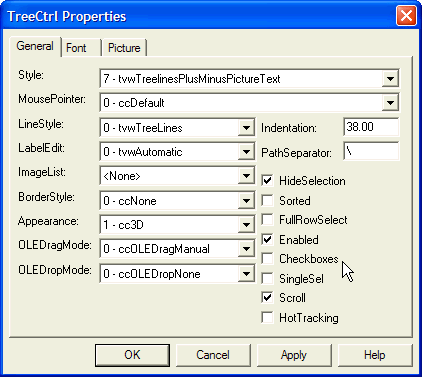

Снова Treeview
Панург court NodeCheck Мы ж про МС-овский Treeview говорим ? вот этот - MSComctlLib.TreeCtrl В нём есть, и всегда было То, что на вкладке "События", в "Свойства", его нет - это "да". Нуу на то он и АктивХ ... ... |

Снова Treeview
court таа ладно ! ) Мы ж про МС-овский Treeview говорим ? Вот тебе и "таа ладно" court В нём есть, и всегда было То, что на вкладке "События", в "Свойства", его нет - это "да". Нуу на то он и АктивХ ... На вкладка я не смотрю, я смотрю в Object Browser так же я написал Панург не во всех версиях дерева такое событие есть... ... |

Снова Treeview
Панург , да, сори, был не прав ... это 5.0 ? ... |

Снова Treeview
MSComctlLib.TreeCtrl.2 это класс объекта в свойствах. А библиотеки подключены обе, и 5 и 6 ... |
