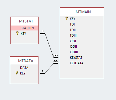

Имею такую базу: Хочется обновлять таблицы Access данными из таблицы Excel одним заходом. Написал такой запрос: Код: plsql 1. 2. 3. 4. Однако получаю "ошибка синтаксиса". Это ошибка в запросе или таким макаром вообще обновлять нельзя? Поправьте запрос если возможно. пс. pth_EXL - это путь к файлу Excel METEO_1 - это таблица Excel с полями TDI, TDII, TDIII ... |

bormman, у вас в запросах неправильное представление критерия даты. Должно быть #01/01/2019#. В первом варианте указано: "SELECT (TDI, TDII, TDIII) FROM [METEO_1] IN '" & pth_EXL & "' [Excel 12.0;HDR=YES;] AS TEMP " & _ а надо " , ( SELECT (TDI, TDII, TDIII) FROM [METEO_1] IN '" & pth_EXL & "' [Excel 12.0;HDR=YES;] ) AS TEMP " & _ В любом случае ваш запрос не взлетит. Таблица Excel у вас никак не связана с другими таблицами. Это делает запрос не обновляемым, что для UPDATE смертельно. А если на листе не одна строка с данными, а несколько, то тогда вообще не понятно, чем вы собираетесь обновлять. Надо сказать, что даже если с таблицей Excel будет INNER JOIN, то запрос тоже будет не обновляемым, т.к. из-за отсутствия уникального индекса предполагается связь многие-ко-многим. Можно прилинковать таблицу и в запросе применять DLookup к ее полям. ... |

Кривцов Анатолий Да, спасибо за правку. Дату у меня формирует функция, а тут я просто вставил дату (забыл изменить представление). Но в любом случае не взлетит (причину указал во втором посте). Так, что просто заюзал временную таблицу - туда сливаю все что нужно обновить, а уже с нее обновляю... то же отлично фурычит. ... |
